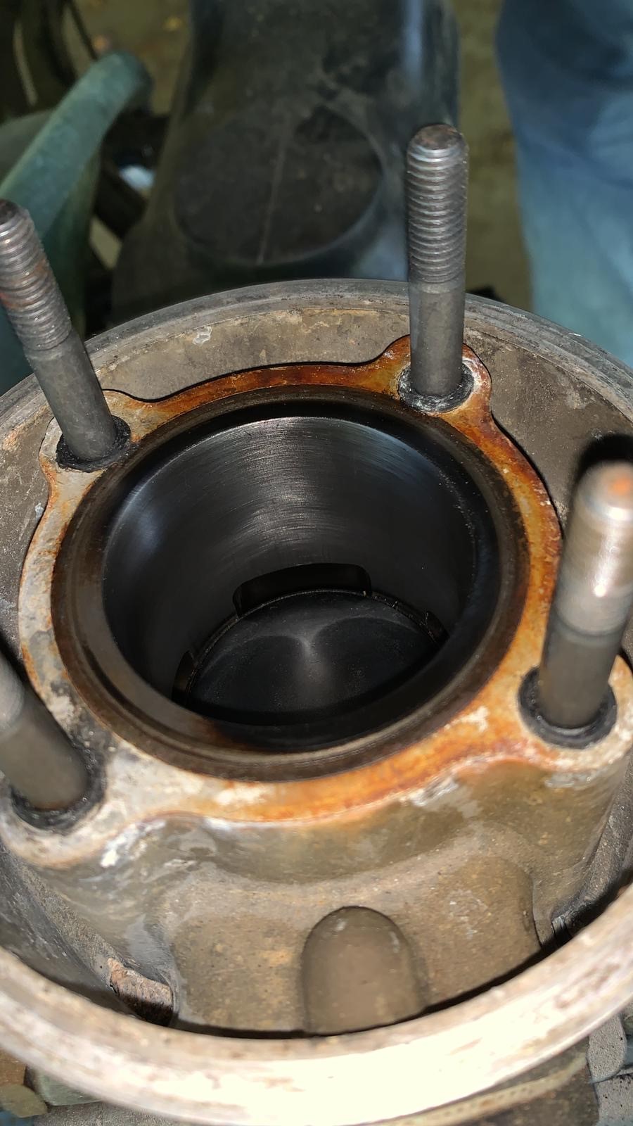

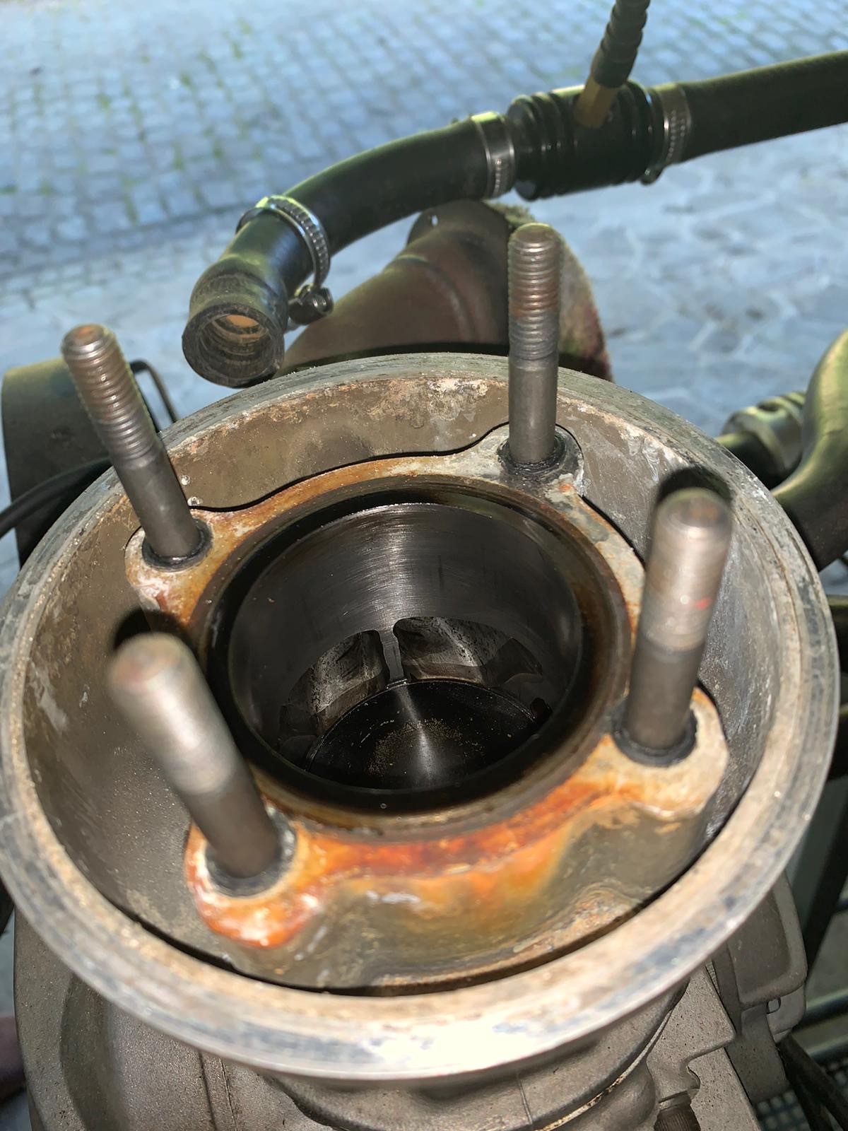

nach mittlerweile über zwei Jahren habe ich es tatsächlich geschafft am Kart weiter zu basteln. Leider ist es aus den verschiedensten Gründen nach meinen letzten Fragen hier nie zu einer Ausfahrt gekommen. Soweit haben die Bauteile die Standzeit gut überstanden, da Trocken auf dem Kartwagen gelagert. Ich hatte vor zwei Jahren alle Lager, die Achse sowie die Bremse neu gemacht und soweit sieht alles noch top aus und fühlt sich leichtgängig an. Die Bremsflüssigkeit habe ich gewechselt und sie war sogar noch schön gelblich - Ich war erstaunt. Neu müssen ein paar Gummiteile (Wasserpumpenriemen, Ansauggeräuschdämpfer, Kühlschläuche). Die Bestellung ist bereits raus. Ebenso habe ich das erste mal den Motor geöffnet. Da ich kein Fachmann bin, würde ich gerne eure Meinung einmal einholen. Der Verkäufer gab damals an: Vor 4h eine komplette Revision mit Kolbenmaß 54.02. Auch wenn ich natürlich nur von oben reingesehen habe, sieht das für mich plausibel aus. Der Kreuzschliff ist noch gut vorhanden und es sind nur sehr wenige horizontale Streifen zu erkennen. Mit dem Fingernagel sind diese nicht spürbar. Die Kurbelwelle hat kaum spürbares Axialspiel. Wie seht ihr das? Im Kühlwasserbereich des Zylinderkopf sind ein paar braune Stellen zu erkennen. Rost kann es ja nicht sein, Was ist es dann? Ich denke, dass es mit feinem Schleifpapier abgeht. Um auf Nummer sicher zu gehen, habe ich bereits ein neuen Dichtsatz für Vergaser und den kompletten Motor bestellt, die ich vor der ersten Ausfahrt Ende September verbauen werde. Ansonsten habe ich gestern die Elektrik angeschlossen und den Motor mal drehen mit demontierter Zündkerze kurz drehen lassen. Elektrik funktioniert, Motor dreht freigängig und gleichmäßig, Zündfunke kommt an. Es kann also wirklich bald losgehen!:)

Also wenn ich ehrlich bin... Für mich sieht das nicht nach einen Kreuzschliff aus.
Sieht eher danach aus, als ob jemand kurz mit einer der tollen 10€ Honahlen und einen Akkuschrauber sein können gezeigt hat..
Mit dem Dichtsatz wechseln, musst du ebenfalls vorsichtig sein. Du musst alles neu vermessen und einstellen danach.
Und beim Vergaser ist es auch nicht "nur" die Dichtungen tauschen...

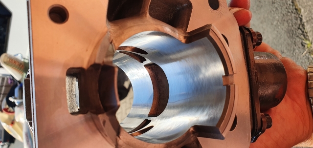

Wie Mach 1 schon sagte .
Das hat mit Honen absolut nichts zu tun . Das ist pfusch und murks .
Sollte grob so aussehen wie auf dem Bild

vielen Dank für die Antworten! Schade, dann ist meine anfängliche Euphorie doch etwas gebremst, aber noch nicht erloschen.
@Mach1: Was meinst du mit komplett neu vermessen? Eventuell habe ich mich falsch ausgedrückt. Ich möchte nicht den gesamten Motor auseinander nehmen. Ich dachte an das ersetzen der vier O-Ringe um die Stehbolzen, da diese etwas in Mitleidenschaft gezogen aussehen und die beiden O-Ringe im Kopf. Eventuell nehme ich noch den Zylinder ab und tausche die Dichtung darunter. Habe hierfür das vollständige Dichtungsset bei Keep-Racing bestellt (https://www.keep-racing.de/motoren/moto ... 12962_4922). Was meinst du denn genau mit vermessen?
Zum Vergaser: Ich habe hierzu folgendes Reparaturset bestellt (https://www.keep-racing.de/vergaser/zub ... 15487_5938) Hier sollten alle Teile drin sein, die ich benötige. Habe ihn am Wochenende auch abgedrückt und er scheint sogar noch zu funktionieren. Nach der langen Standzeit traue ich dem Braten aber nicht. Oder gibt es hier noch etwas, was ich vergessen habe? Die Membrankastendichtung sind ja beim eben genannten Dichtungsset ebenfalls dabei.

Okay, ich sehe, dass dein Foto deutlich (!) eher nach einem Kreuzschliff aussieht. Nunja, gepfuscht hin oder her. Ich werde mit dem Motor jetzt erstmal fahren. Wenn er nach ein paar Runden kaputt geht, dann soll es halt so sein. Dann verbuche ich die 550€, die ich vor 2 Jahren ausgegeben habe, als gut investiertes Lehrgeld. Die sind ehrlich gesagt eh schon längst abgeschrieben;) Und mit Glück ist der Motor dann ja auch noch zu retten.

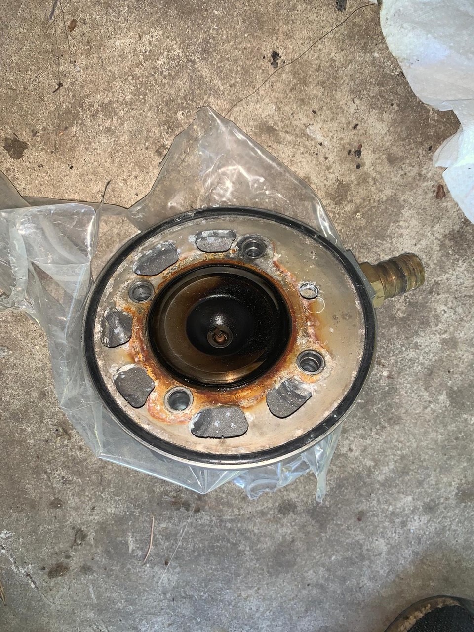

Könnt ihr mir noch sagen, was diese braunen Rückstände sind?

Wen du die Zylinderfuss Dichtungen 1 zu 1 tauschst musst theoretisch keine steuerzeiten messen.
Nichtsdestotrotz würde ich mal die geometrie der Zylinderbohrung kontrollieren. Ob sie rund und zylindrisch ist. Was ich mir bei dem honbild nicht vorstellen kann.
Das braune zeug ist rost und süff und alles was man nicht haben will.
Wasser sollte immer abgelassen sein wen ich das kart zu hause stehen habe. Generell alle Flüssigkeiten raus .

Seit ich den Motor habe, war da noch nie Wasser oder Sprit drin^^ Die Geometrie ist ne gute Idee. Was sind denn da die Toleranzen? Einmal mit einer Messuhr durchfahren, sollte kein Problem sein.
Hmm...Wie kann das denn Rost sein? Ist der Kopf nicht aus Alu?

Mit einem subito oben, mitte und unten über kreuz messen . Da sollte kein hunderstel Unterschied sein. Mess auch oben auf den letzten 2 bis 3 mm.
