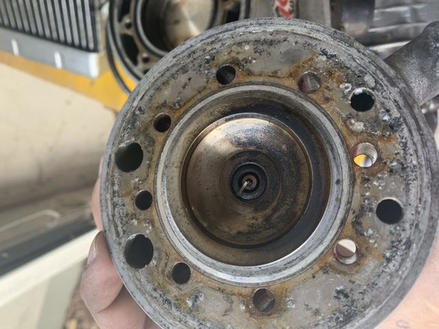

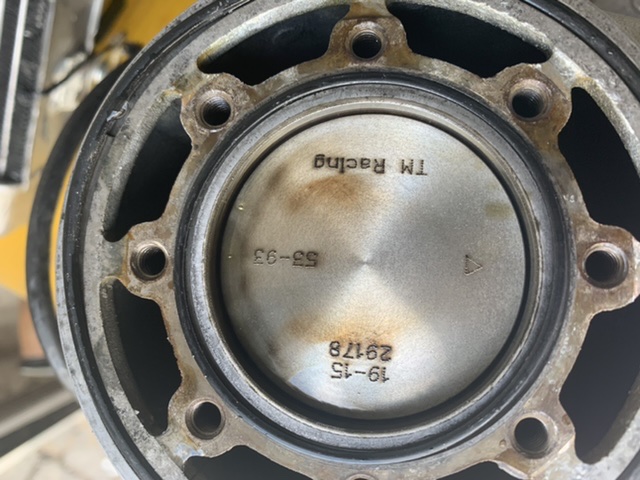

Vielen Dank sxhonmal :)[/quote] Hier nochmal ein Bild vom Kolben sowie vom Kopf. Hat jetzt alles ca 4h gelaufen.
