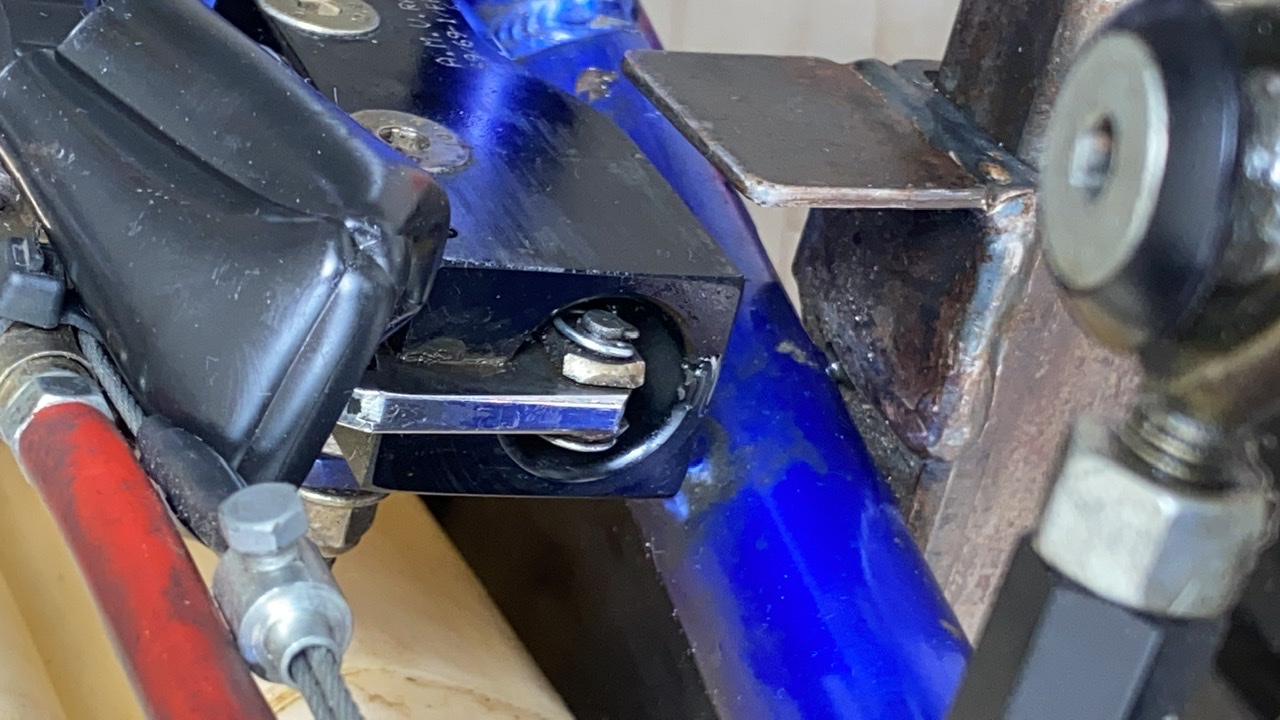

Hi , ich hab nach sehr langer Zeit mein Kart wieder aus der Ecke geholt (5 Jahre) und wollte es mal wieder fahrbereit machen.
Als ich dann die Bremsflüssigkeit wechseln wollte ist mir aufgefallen das der HBZ leckt.
Bevor ich das jetz alles komplett auseinander nehm hoffe ich auf ein paar Ratschläge bzw. Hilfestellungen.
Es handelt sich um eine AMV Bremsanlage die zum AMV chassis F01R gehört, also auch schon gute 12 Jahre oder mehr alt.
Anbei auch noch 2 Fotos

Als erstes machst dich mal schlau ob du Ersatzteile für die Bremse bekommst .
Durch das lange stehen haben sich Ablagerungen gebildet und die Dichtungen sind ausgehärtet , für dich heißt das nachdem sicher ist das es alle Teile gibt alles zerlegen und sauber machen , alle Dichtungen neu und die Kolben am Sattel und HBZ nach dem zerlegen anschauen .
Lauffläche des Sattel und HBZ natürlich auch und die Leitungen gut durchspülen .
Gibt es die Teile nicht baust dir ne andere Bremse drauf .

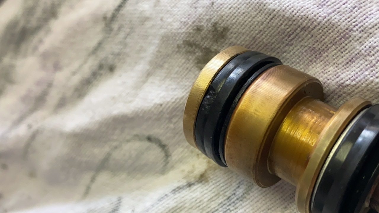

Übeltäter gefunden , es war jede Menge dreck drin und die Manschette ist an einer Stelle angenagt bzw. abgeflacht , allerdings sind die Gummis nicht brüchig oder sonstwas.
- 918177EE-52A5-4EC5-ADB9-73BDDFAA9C2F.jpeg (211.55 KiB) 1451 mal betrachtet
Hauptbremszylinder tropft , was tun?
Also neue Gummis drauf und schauen ob es dicht wird und den Bremssattel auch zerlegen , da sieht es ned viel anders aus .
