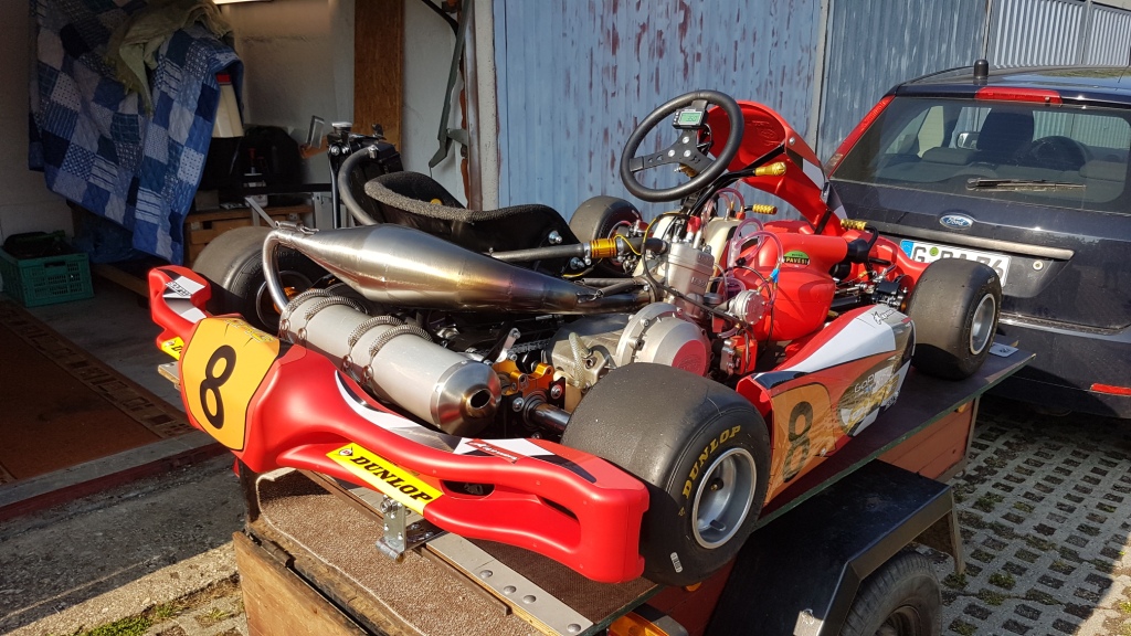

Auspuff
Beitrag von Neub »
So wie mein Auspuff aussah ( siehe Foto ) wäre mit WD 40 nix mehr geworden, deshalb haben ich nach Alternativen gefragt
Habe mir nun Auspufflack schwarz bis 800 Grad geholt und lackiert, ob es hält kann ich aktuell nicht sagen, Testfahrten sind ja aktuell nicht möglich :(
