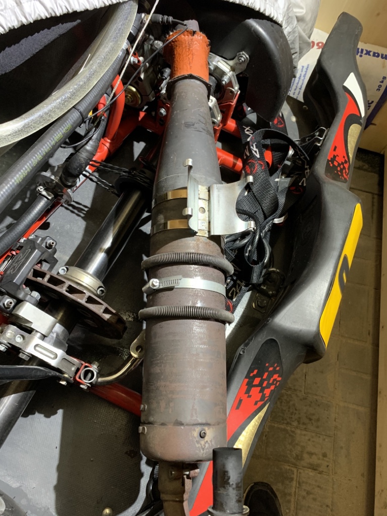

würde gern meinen Auspuff wieder etwas herrichten, hat hier jemand Erfahrung?
Denke schwarz lackieren wäre die einfachste Variante, sollte hier gewöhnlicher Hitzelack reichen ?
Noch edler würde natürlich was in Chrom aussehen, hat hier schonmal einer so ein Projekt umgesetzt ?
Vielleicht in der Art einer Ummandlung o.ä. aber da wird es Probleme mit Hitzestau geben oder ?

Es gibt Auspuff Lacke für kleines Geld um 10 Euro in der Bucht.
Ansonsten gibt es zb verchromen und vernickelt sowie glasstrahlen etc.

Chrome ist sehr hart und bricht/reißt schnell. Dann lieber vernickeln oder einfach lackieren =)

also ich würd ihn schwarz matt machen und gut ist . natürlich kannst du ihn chromen auch lassen , aber wenn das nicht ordentlich gemacht ist schaut das dan schlechter aus als jetzt .
Kann blasen machen wenn er heiß wird, chrom gibt die hitze nicht so gut ab.. also einfacher ist dose hitzebeständigen schwarzen matt und fertig

Schwarzer Hitzeschutzlack und dann schwarz glänzend drüber wenn der Hitzelack getrocknet ist . Hab ich bei meinem Auspuff gemacht und mal bei einem älteren Kawa Motor und der hat sehr lange chick ausgesehen .

Danke für die Antworten, dann wird es schwarz werden

Habe meinen mit drahtbürstenbohrmaschinenaufsatz abgeschliffen und schwarz matt hitzeschutzlack drüberlackiert, die dose kostet 10,-
mal sehen ob es hält, leider kann ich das teil ja momentan nicht bewegen haha
