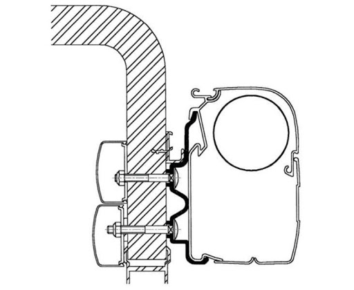

Ich habe mir meinen Anhänger in bedarfsgerecht zusammengestellt. Einzig nervt es mit manchmal das Zelt aufzustellen, wenn ich nicht über mehrere Tage an der Strecke bin. Um einfach einen leichten Schutz vor Regen, Sonne etc zu haben möchte ich gerne eine Markise auf der rechten Seite anbringen. So wie man das vom Wohnwagen kennt, entweder zum kurbeln oder eine Sackmarkise.
Jedoch habe ich noch keine vernünftige und haltbare Lösung zur Befestigung gefunden. Insbesondere ist das Problem das das Dach den Anhängers so ein lichtdurchlässiges "Plastikdach" ist.
Hat jemand von euch bereits umgesetzt, wenn ja wie? Oder hat jemand Ideen und Vorschläge zur Umsetzung.
Wichtig dabei ist: Es muss schnell gehen, sprich Markise soll möglichst schnell ausgerollt sein ohne eventuelle Montagen oder Behilfsmittel für den Einsatz.
Würde mich freuen wenn da jemand helfen kann.

@STAF: Für die Markisen gibt es Montage-Adapterplatten für fast jede Fahrzeugform. Du musst die Seitenwand durchbohren, bevor du es befestigst trage Silikon oder Dichtmasse auf damit der Regen nicht zwischen Adapterplatte und Schraube in das Holz kommen kann. Entschuldige dass ich das jetzt schreibe, wahrscheinlich ist es für dich eh klar, aber ich sehe immer wieder dass das nicht gemacht wird und dann geht das Holz nach kurzer Zeit kaputt.
Ich habe eine Markise mit der Kurbel drauf, die sieht zwar im Prospekt und am Werbevideo super einfach aus aber im Alltag ist sie das nicht. Du musst das Teil am Boden halten durch Gewichte oder niederspannen, wobei niederspannen etwas schlecht ist weil die Markise flexibel ist und mit dem Wind arbeitet damit sie nicht kaputt geht. Ich benutzte oftmals nur ein Sonnensegel, ich stelle mich auf der Kartbahn zum Zaun und befestige das Sonnensegel dazwischen. Der Sonnenschutz den so eine Markise bietet ist nur bedingt, man muss den ganzen Tag mit dem Schatten wandern (meine ist 4,5x3,0m oder so) daher ist die um ein vielfaches günstigere Sackmarkise vielleicht die bessere Lösung ?!
