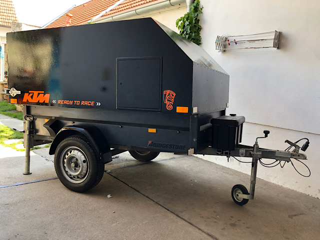

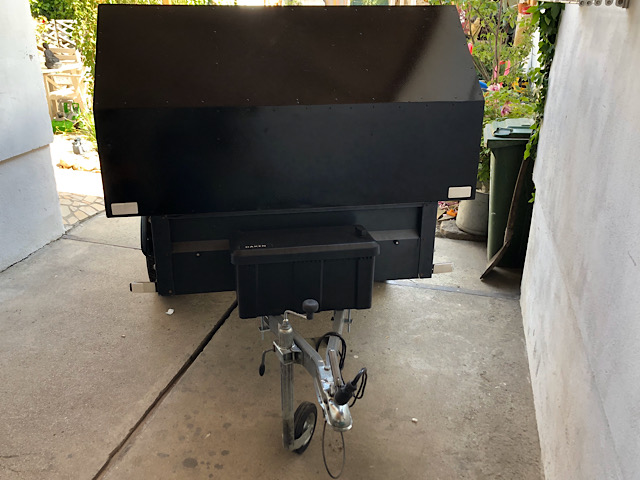

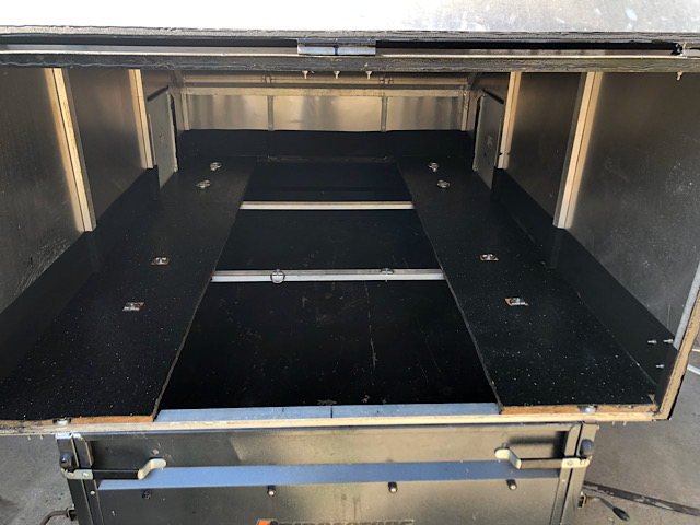

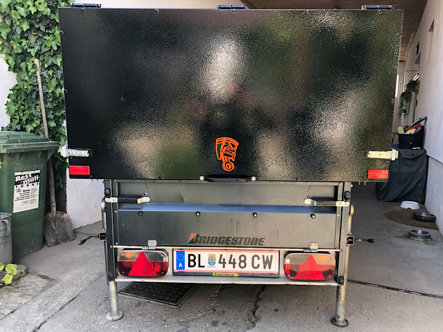

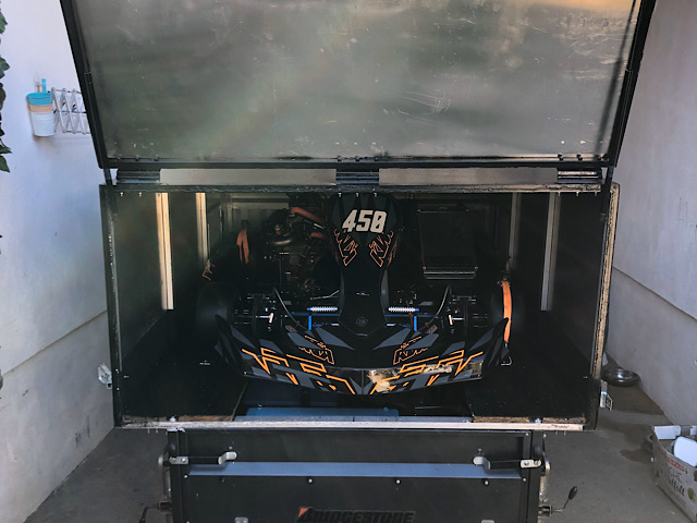

Hallo Leute! Auch ich habe lange gebraucht bis ich was für mich passendes gefunden habe. Weil ich nicht viel Geld für einen neuen Hänger ausgeben wollte habe ich meine Suche auf was gebrauchtes und eventuell noch mit geschlossenem Aufbau wo mein Kart hineinpasst eingegrenzt. Nach etwas längerer Suche habe ich dann auch einen Anhänger der einen Alu Aufbau der nicht fertiggestellt und in etwas desolaten Zustand war für kleines Geld gefunden. Den Hänger habe ich dann in Eigenregie wieder flott gemacht, überholt, den Aufbau nach meinen Wünschen um und fertiggestellt und jetzt habe ich einen für meine Zwecke ausreichenden Karttrailer der versperrbar ist und wo neben dem Kart auch das ganze Equipment und ein 3x3 Meter großes Rennzelt Platz hat.

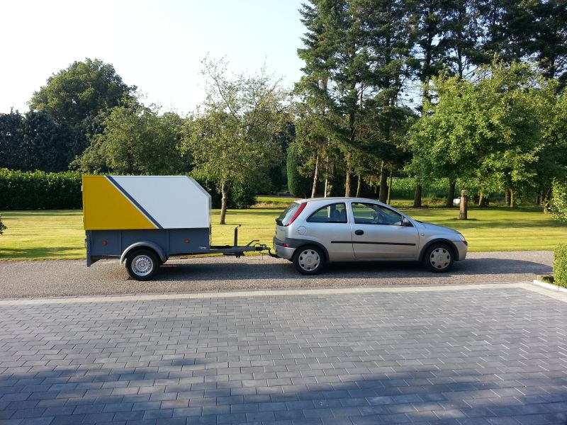

Habe hier noch einen Eigenbau Koffer/Aufbau aus Multiplex Platten stehen.
Das Zeug ist nichtmal ansatzweise so schwer wie Siebdruck und mit der richtigen Behandlung bekommt man es auch Wetterfest.
Der Aufbau ist sogar abnehmbar 8)
Im Anhang ein Bild.
Anhänger wurde so ausgesucht und gebaut das ich ihn damals mit meinem kleinen C Corsa ziehen konnte. Als ich mit Club Rennen anfing, habe ich noch mit ner Luftmatratze drin gepennt.
Mittlerweile Habe ich den Corsa seit Jahren nichtmehr und zum Transport wird ein Wohnwagen mit Heckgarage genutzt.

Genau! Es muss ja nicht unbedingt fertig teuer gekauft werden, mit etwas Geschick kann man sich was bauen das den Zweck erfüllt. Mein Aufbau komplett aus Alu...verschweißte Formrohre als Gerüst und rundum dünne Aluplatten angenietet und abgedichtet. Der Aufbau selbst ist an den Hänger angeschraubt und kann mit 2...3 Handgriffen abgenommen werden. Wenn das Kart im Hänger steht kann ich links und rechts Wartungsklappen die ich eingebaut habe öffnen und das Kart mit Spanngurten verzurren. Das einzige was ich noch machen muss weil die Bleche nicht gekantet sind muss ich rundum einen Kantenschutz aus Gummi anbringen. Den hab ich beim Baumarkt als Meterware für ein paar Euro geholt.
