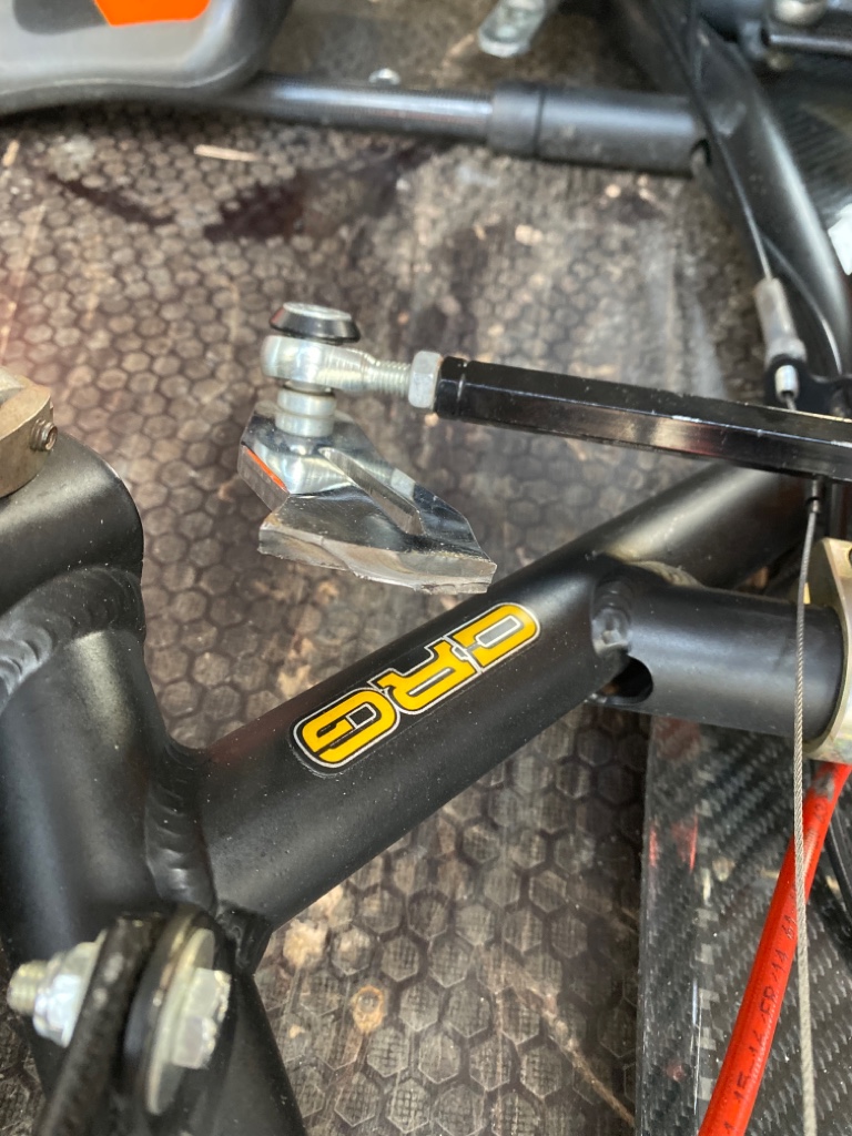

Wo genau bricht der Schenkel?
Kannst du evtl mal Fotos von verschiedenen Schäden hochladen?

Hallo STAF,
Siehe die Bilder im Anhang
- img_7984.jpg (270.25 KiB) 2083 mal betrachtet
- img_7985.jpg (316.49 KiB) 2129 mal betrachtet

CRG KZ Road Rebel Achsschenkel gebrochen !!!!!!
Das sieht echt übel aus...
Sieh für mich nach einem Przessproblem aus.
Die Achsschenkel weisen dort starke Schweissnähte auf und wenn das Material dann zu schnell abgekühlt wird zwecks schnellerer Durchlaufzeit, kann sich das Materialgefühge ändern. Es ist dann quasi gehärtet.
Gehärteter Stahl ist bruchgefährteder, vor allem bei Schlagbelastungen.
Hast du deinen Händler darüber informiert?
LG
Beni
LG
Beni
Das sieht für mich nach Material-/Herstellungsfehler aus, das kann aber nur CRG rausfinden und beseitigen.
Ich würde an deiner Stelle versuchen einen älteren Achschenkel zu besorgen (der von diesem Fehler noch nicht betroffen ist).
Wenn dieser nicht bricht wäre die Erklärung von deinem Händler sehr amüsant, die ist es ohnehin jetzt schon... da bricht ein Achsschenkel (=grosse Fläche) seiner Meinung nach wegen Gewicht, aber der M8 Kugelkopf (=kleine Fläche) nicht.
Falls du wissen was Sache ist könntest du das Teil zu einem Metallbauer bringen und es auf Haarrisse untersuchen lassen, aber es hilft dir nicht weiter ausser du möchtest den Kaufpreis zurück.
