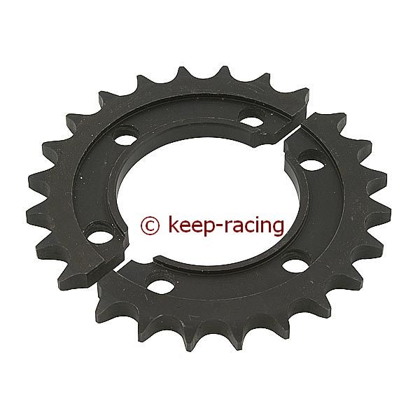

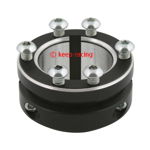

Hat jemand Erfahrung mit der Kettenblattaufnahme Quick Change?

Ich erkenne da keinen Vorteil gegenüber dem gängigen zweiteiligen 428er Ketterad !??

Als erstes wäre der Preis.Das Ritzel ist aus Stahl.Nutzt sich vllt nicht so stark ab,wie die Alu.Man muß es nur einmal zum Motorritzel ausrichten.Ist ja ähnlich wie bei den großen Kettenblättern!

Die Aluaufnahme für ne 50er Achse kostet 20€,ein Kettenblatt zwischen 8 und 9€.Je nach Größe.

Ob ich 6 Schrauben für 2 Hälften lösen und anziehen muss bei der Quick Lösung oder nur 2 bei Klassischen Lösung tendiere ich zur Altbewährten Technik.
Grund 1. Wen eins der 6 Gewinde kaputt ist muss die ganze Achse Raus was den Zeitgewinn effektiv kaputt macht.
Grund 2. Die 6 Gewinde werden auf abscheer kraft beansprucht was zwangsläufig im Defekt endet .
Klassische Lösung ist in keinen 5 min gewechselt mit weniger Fehlerquellen. Inkl Kettenflucht.
Meine persönliche Meinung
428er Antriebsritzel aus Alu Ergal gibst ab 20 Euronen

Zitat: Ob ich 6 Schrauben für 2 Hälften lösen und anziehen muss bei der Quick Lösung oder nur 2 bei Klassischen Lösung tendiere ich zur Altbewährten Technik.
2 Schrauben für 2 Hälften habe ich noch nicht gesehen.
Ansonsten hast du recht, ich hatte sie selbst einmal.

Also ich benötige 2 Schrauben um die beiden hälften zu verschrauben. Evtl noch die Maden Schraube auf den Keil.
