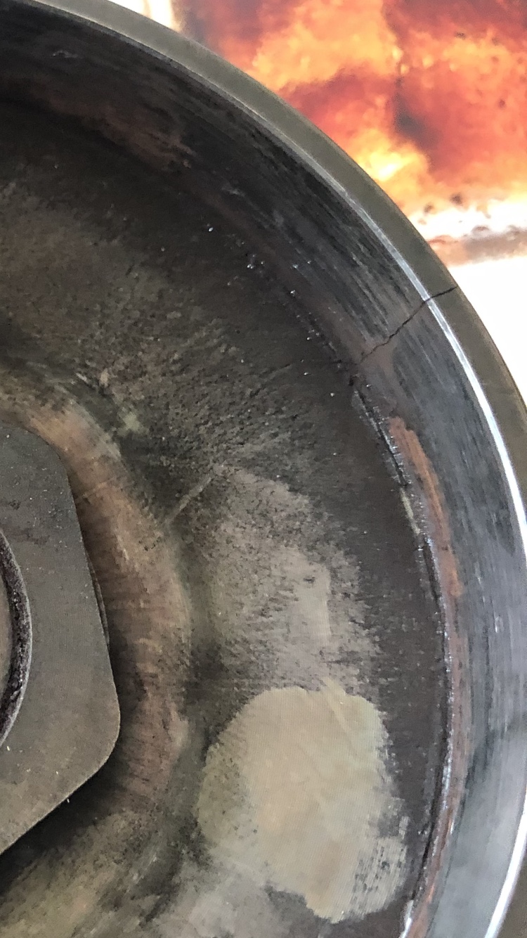

Kupplungsglocke Rotax 2018 gerissen
Beitrag von stratus »
Foto anbei. Kupplung auch tauschen?
Beitrag von Schildkroete99 »
Meinen Kupplungsglocke hat nun auch einen Riss genauso wie auf dem Foto von stratus. Ich glaube das es eine Alterserscheinung ist. Da ich meine jetzt um die 30 Stunden in Benutzung hatte.
Beitrag von Atom1kk »
bei den älteren Modellen war das häufiger der Fall. hatten wir auch 1-2 mal pro Jahr
Meine Kupplungsglocke hatte ich Ende 2017 gekauft. Ist das dann auch noch die ältere Version, oder wie kann ich überhaupt erkennen was die alter Version ist?
Die neuere hat einen ring um die glocke und sieht etwas kleiner aus da sie mehr abgewinkelt ist
Beitrag von Silber-Kart »
soll für Rotax ein neues KG Model 2019 geben.
Bei meine habe Gummy O-Ring raus und der lange Nadellager eingebaut, der KG leuft freier wen man mit der Hand der HA dreht.
Meine bekante hat bereits den 6- sten KG in 13 Monate etwa gesamt 65 ST
Also dann macht ihr irgendwas falsch. Kenne niemanden der solche Probleme hat. Ok kleine risse wie vorhin, aber solche Schäden wie bei dir sind echt unnormal. Kann es sein dass deine Kupplung einen schaden hat und irgendwie immer gegen die glocke schlägt?
Ich habe nachgeschaut und bei mir ist der Riss bei dem neueren Model entstanden.
Beitrag von hannoah »
Ich fahre meine erste Kupplungsglocke auf dem DD2 seit dem Kauf vor 2 Jahren. Sind ca. 70h drauf und ich hatte noch keine Probleme damit. Alle 10-15h neu machen kann nicht im Sinne des Erfinders sein. Ich würde auch ein Problem mit der Kupplung vermuten. Liegt die beim Senior etwas ungeschützter als beim DD2? Vielleicht kommt da bei nem Ausritt mit etwas Pech Dreck oder n kleines Steinchen rein, was dann zwischen Belag und Glocke gerät? Beim DD2 ist sie ja komplett von der Außenwelt abgeschirmt.
Beitrag von Katzendrach »
Die DD2 Kupplung ist als Ölbadkupplung besser gekühlt und hält besser.
Ich habe beide Glocken Schäden schon gesehen , die mit dem Loch und gerissene ,aber öfter gerissene meist wegen Überhitzung.
Bei der mit dem Loch hab Ich auch an ein Einzelfall gedacht aber dem ist wohl nicht so.
