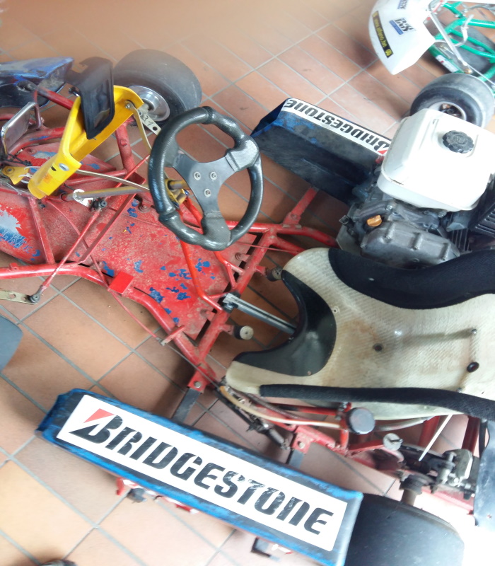

Ich hab ein etwas älteres kart (marke unbekannt sowie alter) mit einem Honda GX 270 motor und einem 52 Zahn Ritzel auf einer 428 Kette
Aber das Hauptproblem ist die Bremse die mittlerweile wohl defekt ist!
Aufgebaut ist die Bremse ganz einfach: Bremseil vom Pedal -> Pumpe -> 1x Pumpe zum Bremssattel von Kawasaki (Alter?! Bestimmt alt) und 1x Pumpe -> zum Behälter mit Bremsflüssigkeit!

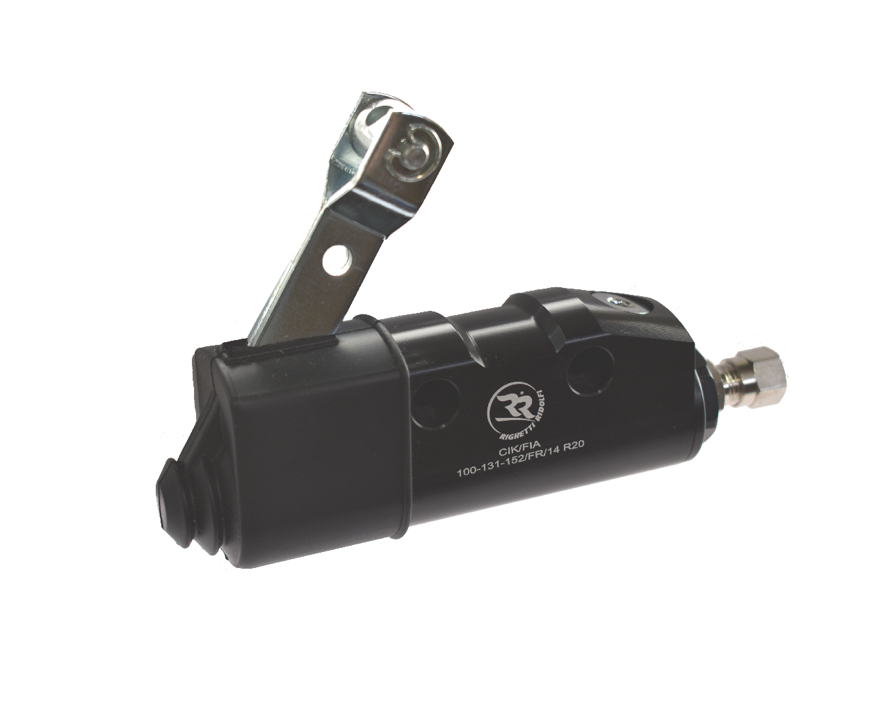

Wenn du nur hinten eine bremse hast, brauchst du nur einen Zylinder.
Nimm einfach Zylinder und bremssattel hinten von righetti. Sind günstig und reichen für Hobby. An Leitungen nimm stahlflex. Du brauchst 3 Stück und einen y Adapter damit du den bremssattel von links und rechts ansteuern kannst. Aufbau:

fülle ich dann Bremsflüssigkeit in den Bremszylinder ein?
Kart2018
Beiträge: 1521
Neuling benötigt Hilfe bei der Bremse
Beitrag von Kart2018 »
Ja und nimm am besten dot 5.1
Dh nicht dot 5.
Danach musst du entlüften. Häufig halten Neulinge bremsen für defekt, nur weil die nicht entlüften werden.

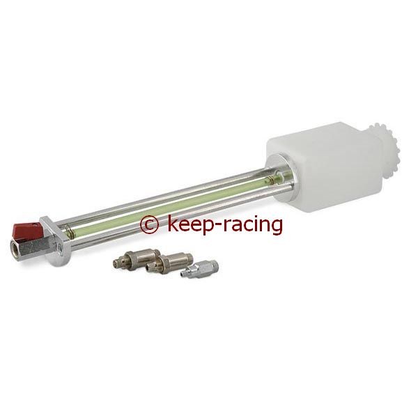

Nimm den Zylinder mit Ausgleichsbehälter . Ist einfacher zu entlüften .

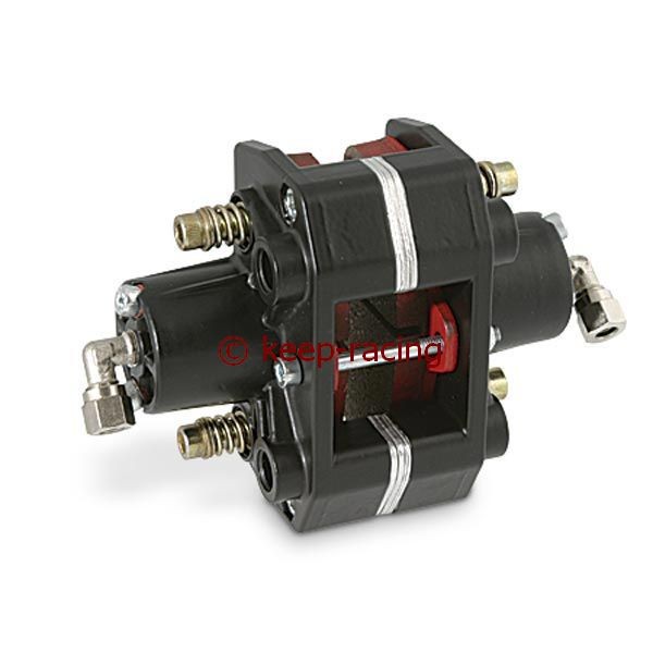

Jedoch bekomme ich denn 2 Kolben Bremssattel nicht so super Entlüftet :( (Die Backen berühren nicht die Bremsscheibe)(Druck wird aufgebaut "kleine Bewegung")(Obwohl ich die Metallstücke in der Mitte vom Sattel entfernt habe das die backen näher an die scheibe kommen)
hat jemand noch Tipps? bzw ne kleine Erklärung zur Vorgehensweise Bitte
