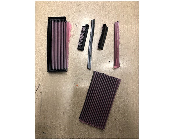

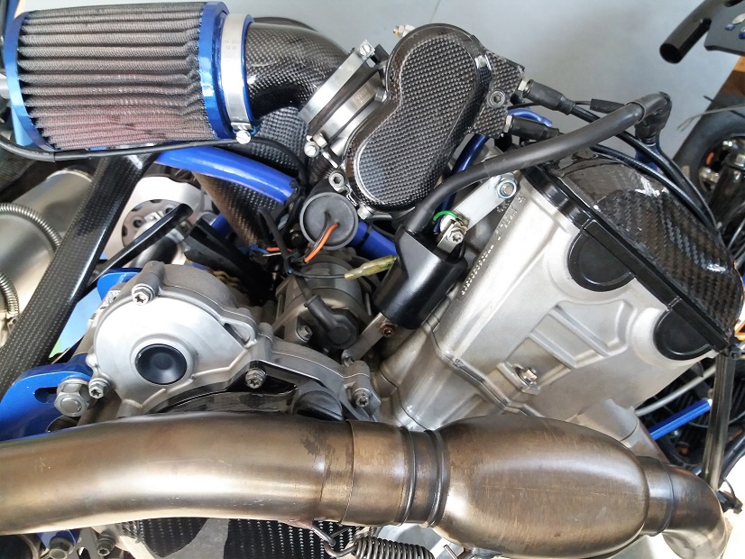

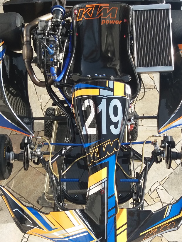

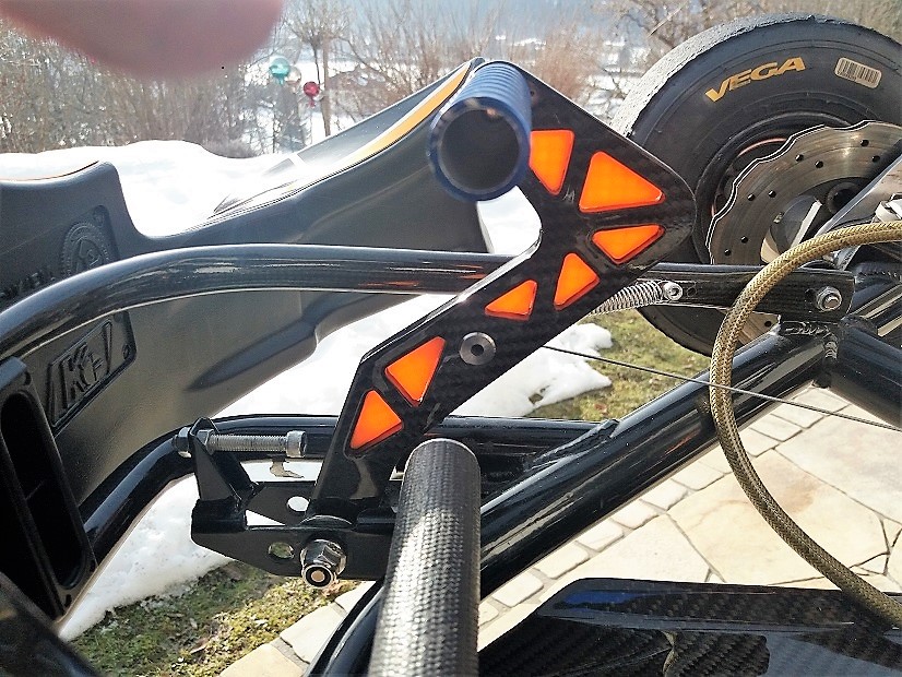

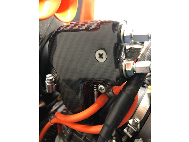

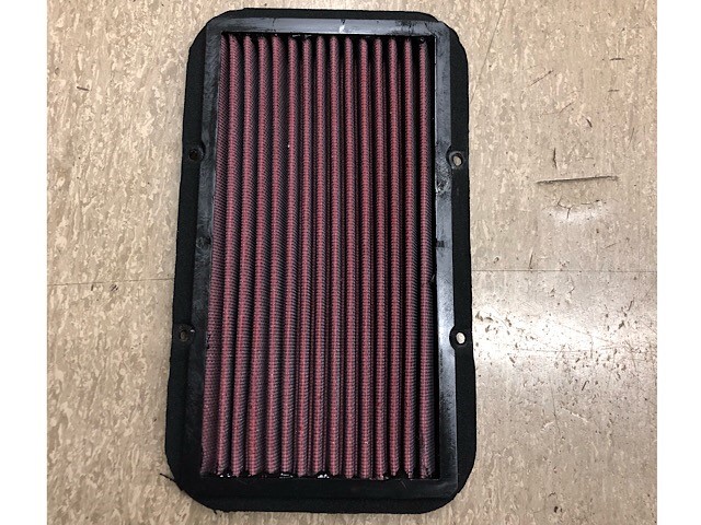

Da ich bis jetzt leider nicht zum fahren gekommen bin möchte ich Euch wenigstens so zeigen was sich übern Winter so getan hat. Mittlerweile ist die Airbox,der Halter für Steuergerät, Halter für Airbox und Auspuffkrümmer sowie Bodenplatte, Abdeckung der Gasseile und Hitzeschutz für die Zündspule aus Carbon. Da der Papierluftfilter der Airbox zu wenig Durchsatz hatte und der Motor dadurch Leistungseinbußen und beim Kaltstart keinen stabilen Leerlauf hatte habe ich kurzerhand einen Custom K&N Filter gebaut und dieses Problem gelöst. Außerdem habe ich einen Leitungssatz zur Batterie mit Stecker eingebaut damit ich diese nicht mehr zum laden ausbauen muss bzw. sollte ich Starthilfe benötigen kann ich ein Kabel mit Klemmen anstecken und via Autobatterie starten. Dann habe ich noch einen anderen Kühler verbaut weil der bis jetzt verbaute zu groß war und das Rollo universal war und nicht richtig funktionierte. Und auch das Design hat sich komplett geändert. Die Fotos sind im nächsten Beitrag 8)
Grüße Martin
