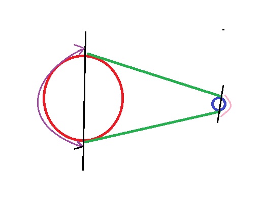

Also.....Ostfriesen würden es mal so versuchen....
Du nimmst den violetten Radius des 84 er Blattes....legst einen Stab auf Ritzel & Blatt , das ist die Strecke wo die Kette in der Luft hängt.
Mit Edding markierst den oberen Zahn, das gleiche unten.
Dann zählst du Zähne wo die Kette greift. Dann misst mit Bandmaß wie lang die Strecke ist.
Dann hast du xyz Zähne auf XYZ Zentimeter.
So kannst rechnen wieviel Zähne du für die Luftstrecken brauchst, dann rechnest 4-5 Zähne für Motorritzel hinzu.
Ich würde grob schätzen 116Z.

- Zähne zählen.jpg (21.87 KiB) 2576 mal betrachtet
