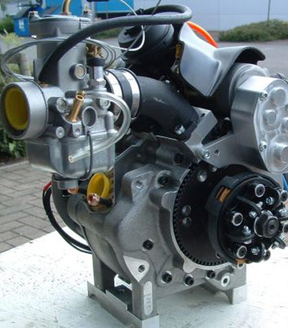

ich hab mal ne frage in die runde der wankelfahrer was bringt es schrauben in gewichte der druckplatte zu schrauben siehe bild
- aixro_cxr50_h.jpg (55.12 KiB) 4477 mal betrachtet

Denke ma um mit dem Schleifpunkt der Kupplung zu variieren.
Ähnlich wie eine Vario!

Die Kupplung ist standard.
Die Gewichte erhöhen den Druck der Kupplung mit zunehmender Drehzahl mit

Oder anders gesagt: Je mehr Gewicht desto früher macht sie zu,ist nicht immer gewollt.

Man könnte durch Größe und Positionierung der Schrauben eventuellen Belagsverschleiß gewichtsmäßig kompensieren.
Bei den meisten Kupplungen, ob Standard oder nicht, verschleißt der Reibbelag mit der Zeit, was zu Gewichtsverlust und somit zur
Verschiebung der Schlussdrehzahl nach oben zur Folge hat.
