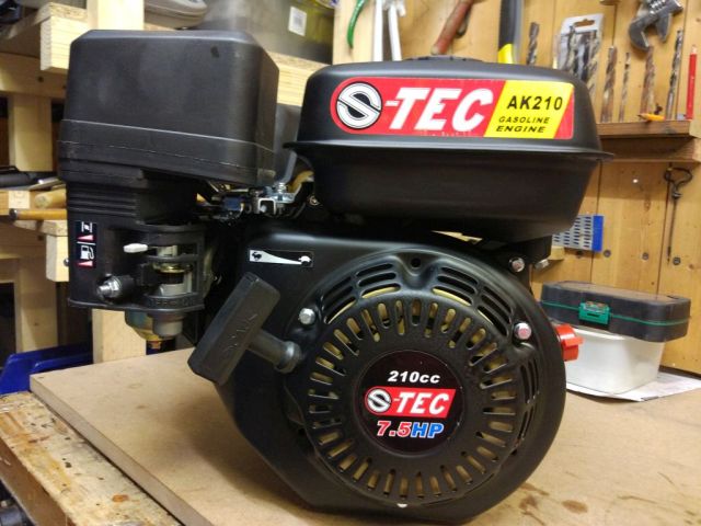

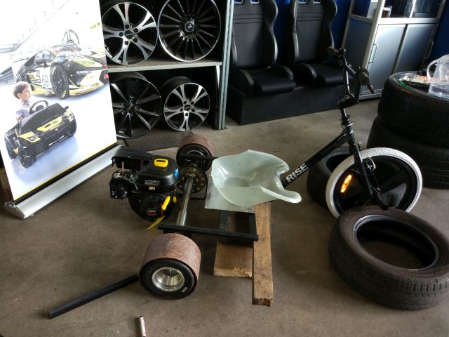

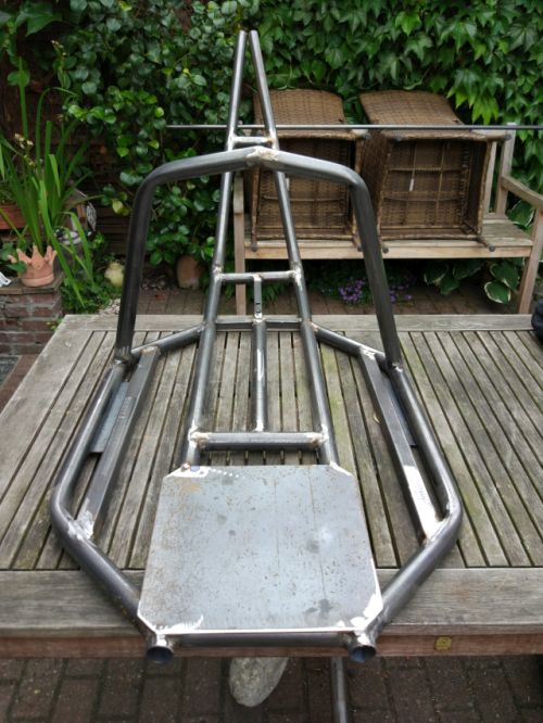

bin ein Drift-Trike-Motor Fan und baue zur Zeit ein DT mit 210ccm Motor.
Aus welchen/wieviel Teilen besteht ein Lager/Halterung für ein Kart-Lager? Denke das Lager selbst + ??? + Halterung?
Ach so, es ist eine 40x3mm Achse, aber das dürfte ja keine Rolle spielen?!
Auf dem Foto sind (noch) Stehlager zu sehen.
VG
VG

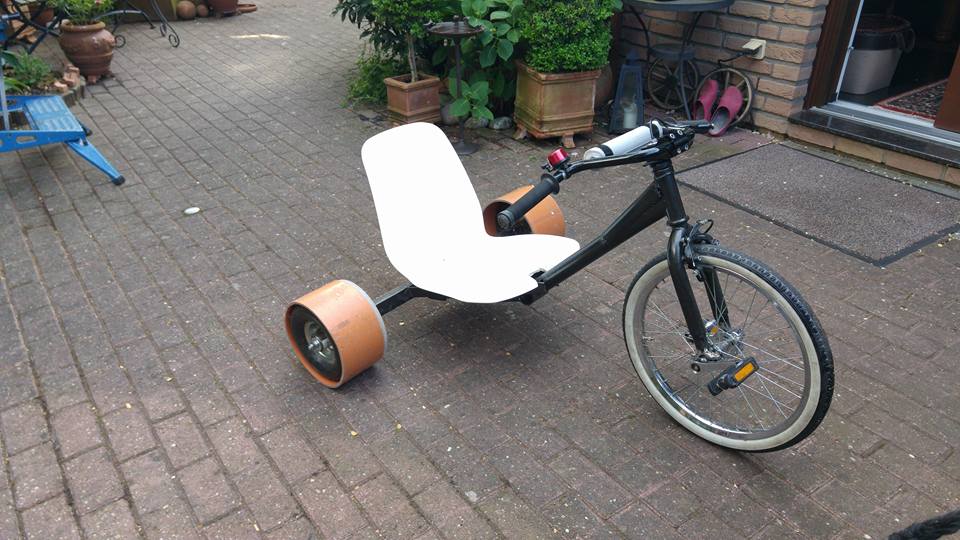

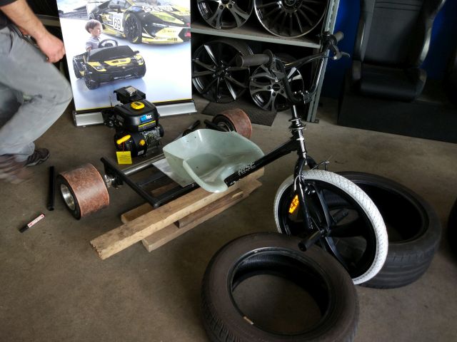

Mein Enkel und ich haben letztes Jahr ein erstes DT gebaut (s.1. Foto), noch ohne Motor mit Tretantrieb, ging aber ganz gut und wir haben den "Virus" bekommen.
Habe dann etwas in die Metallbearbeitung investiert (vern. Schweißgerät u.m.).
Wir sind jetzt schon recht weit gekommen, der Rahmen ist fast fertig, ihn haben wir aus 33,7x2mm DIN-Stahlrohren gebaut.
Der Motor ist ein GX-Clon mit 210ccm und 8PS incl. einer Ölbad-Fliehkraftkupplung, die Welle haben wir von 20 auf 24mm umgebaut damit wir Motorritzel bekamen!
Ohne Kart-Teile geht natürlich fast NICHTS! Aber es gibt ja zum Glück....
Beim nächsten mal werde ich eine fertige Kart-Achse verwenden, da wir auch diese selbst geschliffen usw. haben, sch---Arbeit.

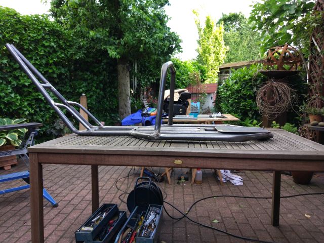

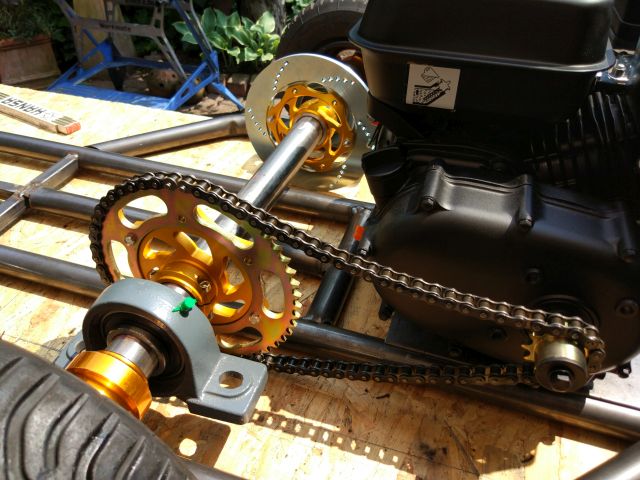

Hier noch ein paar Fotos aus dem Laufenden:
Den Motor habe ich schwarz lackiert.
- IMG_20170531_200521.jpg (87.82 KiB) 751 mal betrachtet

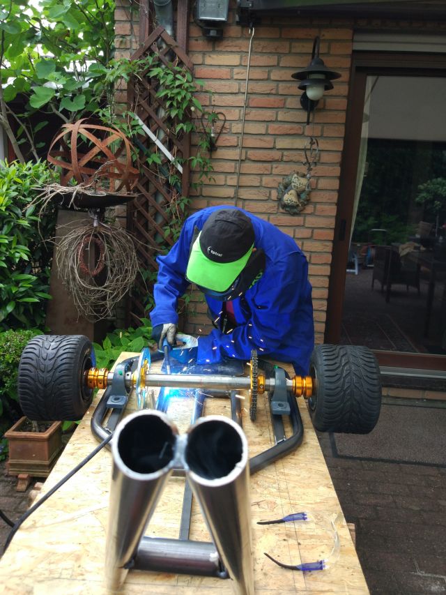

Heute noch etwas am Rahmen geschweißt, Nähte gesäubert, für die Achs/Stehlager- die Bohrungen am Rahmen gesetzt
- IMG_20170606_180804.jpg (110.65 KiB) 755 mal betrachtet
- IMG_20170606_181652.jpg (108.18 KiB) 750 mal betrachtet
