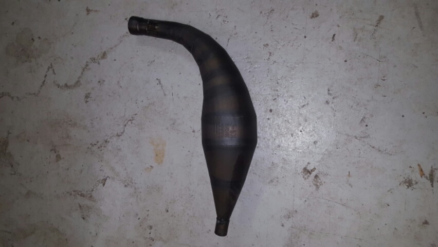

So, ich habe mal das Factory Shine getestet. Leider war meine Birne mal sandgestrahlt. Die Optik ist dann Matt. Aber das Ergebnis kann sich sehen lassen.
- 2016102711472500.jpg (98.43 KiB) 1221 mal betrachtet
- 2016102711471500.jpg (99.8 KiB) 1188 mal betrachtet
