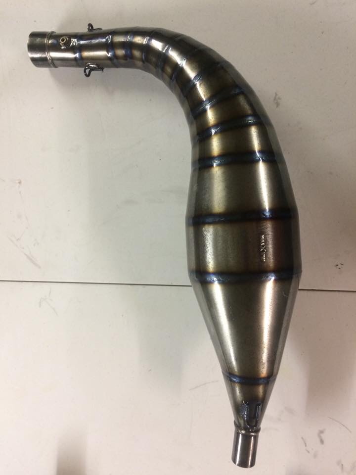

Hat jemand von euch ahnung davon wie er das macht?
https://m.facebook.com/groups/257550097 ... 9072040041
Oder besser gefragt, hat das schonmal jemand von euch probiert?
Für die jenigen bei denen der Link nicht funktioniert, hier die Bilder.

Ich glaube die Auspuffbirne ist schwarz gebrannt, er entfernt das wahrscheinlich am einfachsten mechanisch (Stahlbürstenaufsatz auf Pressluftschleifer) und poliert danach. Interessant ist aber das die Anlassfarbe neben den Schweissnähten wieder zu sehen ist ... müsste man mal testen.
Der Look ist aber cool, sieht wie soeben geschweisst aus.
Nur danach ist das Teil wahrscheinlich sehr anfällig für Flugrost.

Ganz ehrlich, er bietet das für 25 Euro an. Ich denke nicht das der das für 25 Euro Poliert ^^ . Man würde ja auch die mechanischen Spuren sehen.
Das wird ein chemischer prozess sein, aber welcher

Könnte Glas- oder Trockeneis sein.

Glassandstrahlen ausgeschlossen. Kann nicht sein da sind die Anlauffarben weg.
Trockeneisstrahlen kann ich mir auch nicht vorstellen, das entfernt schmutz etc.

Gerade etwas in youtube gefunden Elektrisches Polieren....... aber ob das dieses ist, das erklärt die wieder sichtbaren anlauffarben nicht. Hmm. Glaube nach wie vor das es wohl ein chemisches Verfahren ist.

Ich habe letztens gesehen dass man statt Sand auch Soda verwendet zum Strahlen per Pistole, ist anscheinend schonender für die Oberfläche ?!

Es gibt etliche Strahlgute. Z.b. Wallnussschalen oder ähnliches.
Halte nach wie vor an einem Chemischen verfahren fest. Anderst wären die Anlauffarben weg.

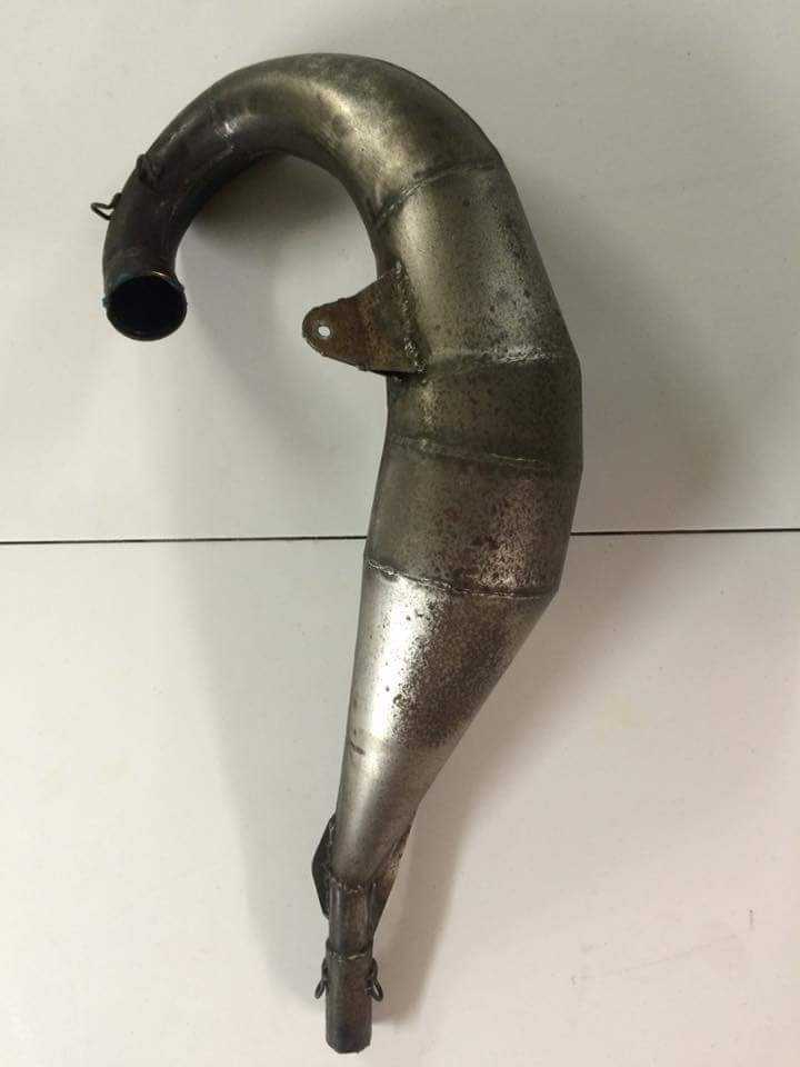

Hab meine Maxter Birne zu ihm geschickt und bekomme sie nächste Woche wieder. Bilder sind vorher und nachher...
