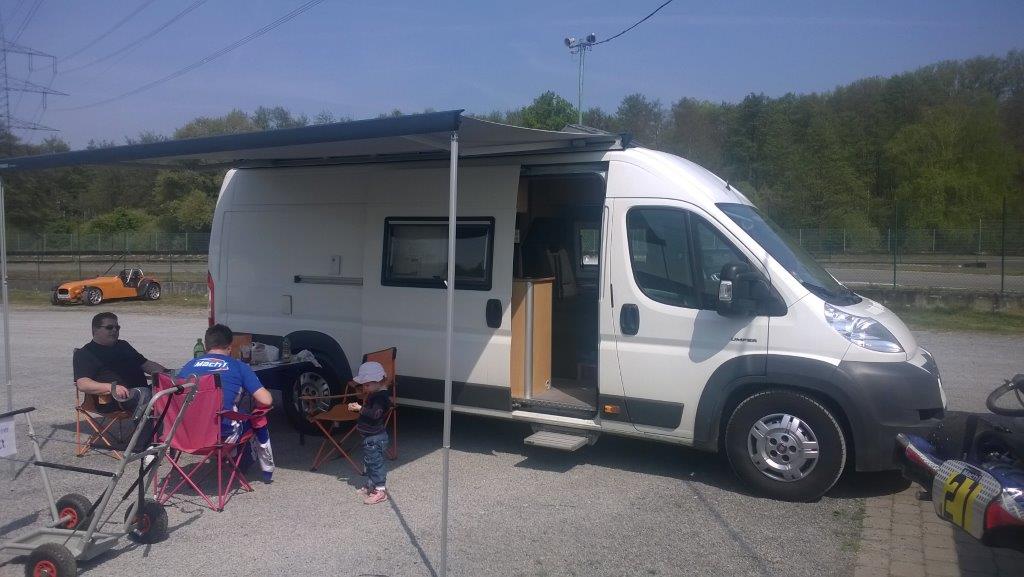

Ja. Genau so ein Teil habe ich. Müschel und Tremler haben recht. Grüße an euch...
Bei mir waren etwa die gleichen Voraussetzungen. Kartfahren für mich und Campen für die Eltern.
Unser Camper ist ein L5 H2 Citroen Jumper. Fast Baugleich mit Fiat Ducato oder Peugeot Boxer.
Kürzer würde vielleicht auch gehen. Aber dann wird's bei der Liegefläche oder bei der Sitzgruppe recht eng. Also generell zum Campen enger.

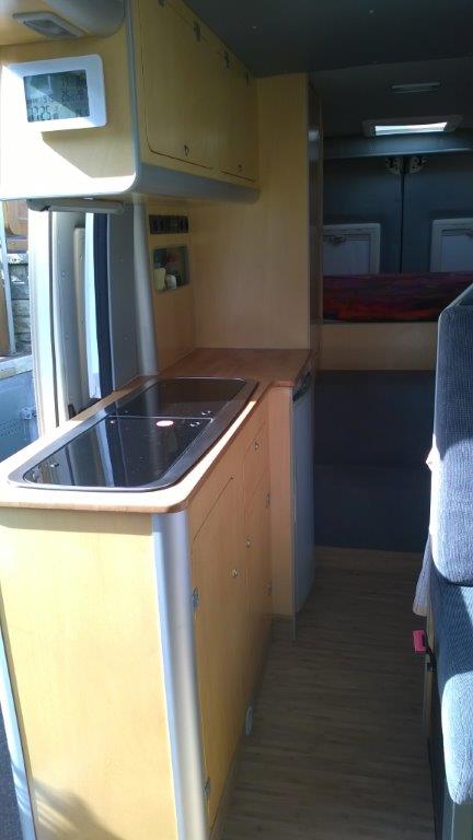

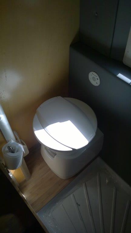

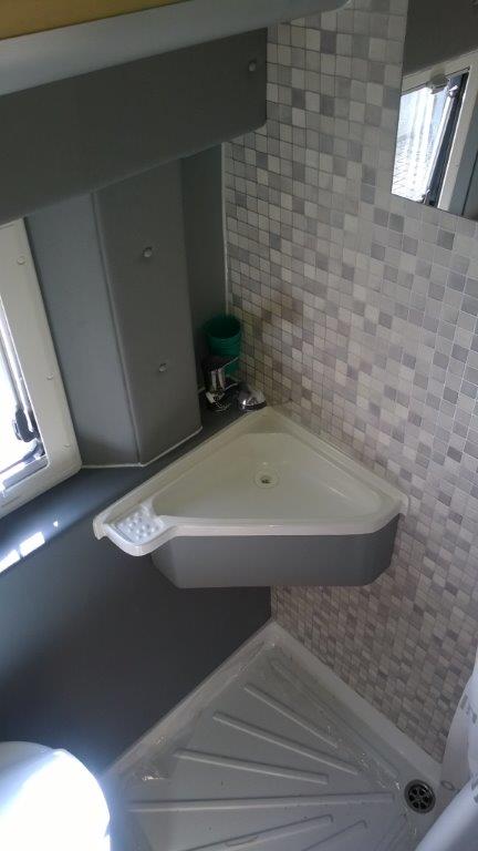

Wir wollten auch ein halbwegs vollwertiges Bad. Kühlschrank für 240V,12 und Gas Betrieb. Sitzgruppe für 4 Personen. Schlafen für 2-3Personen. Drehbare Vordersitze. Und, und, und...
Liegefläche ist 140x195cm quer über der Garage. Kart passt rückwärts unten in die Garage. Ich muss nur die Hinterachse ein bisschen zusammenschieben und den HAS abmachen.
Der ist bei mir gesteckt. Das geht also recht schnell. Die Front kann dran bleiben. Der Stone Kartwagen hängt über dem Kart an der Decke. Den habe ich auch genau deshalb gekauft.
Weil er recht klein zusammenklappbar ist und vom Gewicht und Stabilität gut geht. Im Kartsitz transportiere ich mein Werkzeug. Benzinkanister passen links und rechts neben die Vorderräder.
Und zwei Reifentaschen lege ich dann noch links und rechts auf die Kanister-Vorderräder-Seitenkästen.
Wegen der Breite vom Kart haben wir uns für 2 kleine 5Kg Gasflaschen entschieden. Reicht für 3Wochen Urlaub.
Geheizt wird mit einer Truma Combi Heizung. Macht Warmluft und hat einen 11l Boiler. Reicht also auch für eine schnelle Dusche.
Wichtig ist halt die Box zum Kart Abdichten. Und damit meine ich nicht nur die Box sondern auch alle Karosserieöffnungen Richtung Wohnraum.
Mal schauen ob ich noch ein paar Bilder finde...
Ansonsten kannst du dich gerne bei mir melden.
Ach. Aus.- und Umbaukosten waren ca. 12000.-
Also nicht gerade billig.

Hier mal die ersten Fotos.

und weiter gehts
