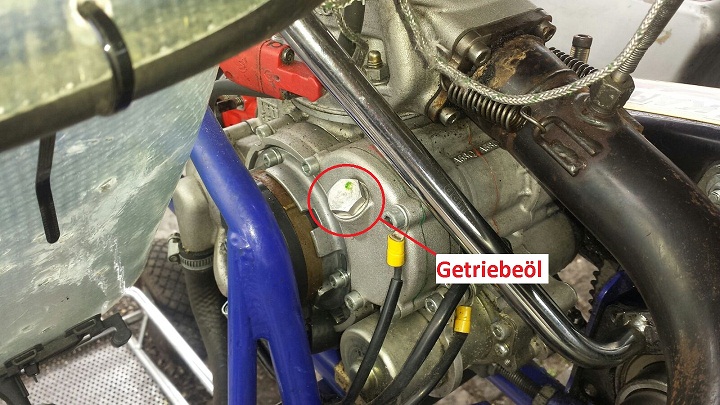

Ich habe Blanken Tuning angeschrieben und folgende Antwort bekommen:
The oil we use for the gear is ATF, 30cc.
also Füllmenge 30 lm.
Leider find ich nicht die Ölablassschraube!
Auf der unterseite des Motors ist eine Schraube (M5)
eingedreht, die dient lediglich zum ablassen des Kühlmittels.
Wäre nett, wenn mir da jemand weiterhelfen könnte,
denn ich bekomme das Öl erst garnicht raus. :cursing:
lg Hartmut
Zuletzt geändert von Mach1_Racer am 27.02.2016, 15:17, insgesamt 2-mal geändert.
Gas geben kann jeder, bremsen ist die Kunst.
mach-1-kart
Beiträge: 70
Registriert: 28.07.2010, 15:00
"Neuling" TM 48/M/18- KF3
Beitrag von mach-1-kart »
dreh die Schraube raus, wo du das Öl rein kippst, und stell den Motor für ein paar Minuten auf den Kopf. Dann kriegst du das Öl daraus :D.
