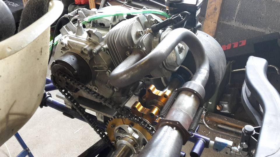

Ja Jörn,
Du hast recht. Ich habe die Diagonal-Strebe auf den trotz anklicken doch sehr kleinen Bildern erst nicht gesehen bzw. beachtet aber jetzt wo Du es schreibst fällt es mir auch auf. :huh: Was mir aufgefallen ist das der Motor zu weit links ist und das Kettenblatt zwischen den Lagern habe ich noch nie gesehen.
Innenantrieb rechts neben den Lagern Außenantrieb links daneben eben außen. Ist wirklich verwunderlich das es sich halbwegs fahren lässt. Aber tut es auch nicht da es ja kippt. :rolleyes:
Ich hol jetzt erst mal eine Lupe. ;)

der Motor sollte dennoch mehr nach innen, bei einem Innenantrieb kann, gerade wenn das Chassis nicht für Viertakter gebaut ist, man meistens nicht mittig hinter dem Lenkrad sitzen. Da sitzt man auch wenn dies sup-optimal ist, etwas schief im Kart.
Wenn Du mit dem Motor so weit nach links kommst das sich der Antrieb links neben dem Mittellager befindet und Du dann noch den Blechtank vom Motor nimmst, würde es passen. Die Auspuff-Tüte macht glaube ich nicht so viel, aber etwas ist es schon und sieht auch besser aus. :D
Die Biland geab es auch zu hauf auf Tony-Mitox-Chassis und die haben auch Innenantrieb, aber da ist das Kettenblatt immer links neben dem Mittellager.

Also nach viel Bastelei und Schrauberei ist nun der Motor soweit nach links gekommen, dass der Antrieb nun links neben dem Innenlager ist.
Auch mit dem Sitz passt nun alles unddas Kippen ist endlich weg :-)
Tüte ist drauf, Mitteltank wird die Tage angeschlossen und anderer Luftfilter ist unterwegs.
Danke nochmal für eurer Feedback und eure Tipp`s :thumbsup:

Gibts auch Bilder nach dem Umbau? Würde mich mal interessieren, was alles geändert wurde... :D

[quote='elehchr','index.php?page=Thread&postID=287978#post287978']:thumbsup: :thumbsup: :thumbsup:
Gibts auch Bilder nach dem Umbau? Würde mich mal interessieren, was alles geändert wurde... :D[/quote]Bilder kann ich gerne nochmal einstellen, bin heute nochmal auf der Bahn, dann kann ich welche machen.
