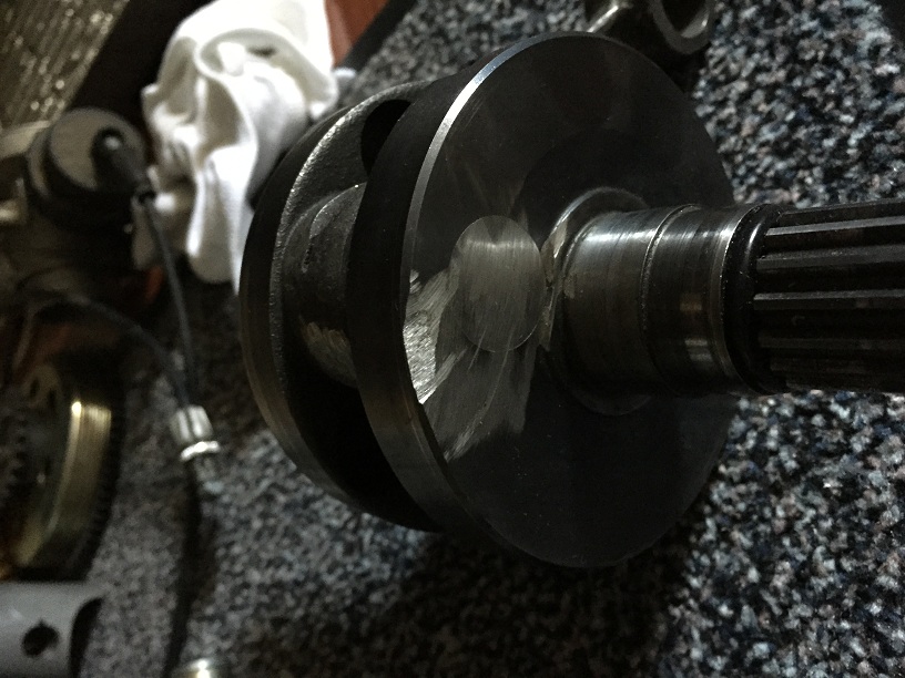

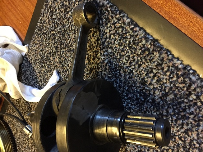

so wurde die Welle von dem Vorbesitzer vergewaltigt. EIn Pleuel und Bolzen von einem anderen Motor und Bearbeitung mit Flex! ;(

Wer macht denn so etwas, sieht ja absolut Unprofessionell aus...
Also der Vorbesitzer hatte absolut keinen Plan...
Mehr Schaden als Nutzen...

Ja genau. Und die traue ich mir nicht mehr verbauen. Deswegen die neue Welle!

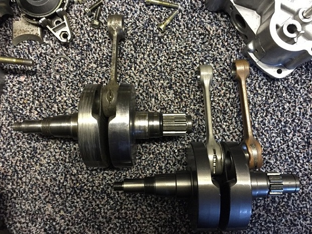

2 Unterschiede konnte ich erkennen
1. die Verzahnung der Getriebeseite ist um einiges kürzer
2. das Pleuel ist anders beim Lager unten. 2 seitliche Schlitze für Öl anstatt eines Schlitzes unterhalb
Bilder stell ich morgen rein

hier der Vergleich
Was die alte und die neue ist, brauch ich euch wohl nicht sagen :D
