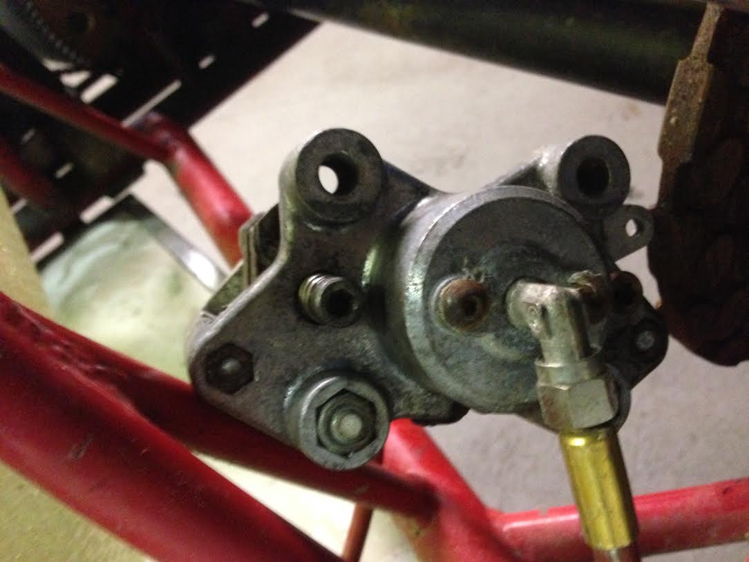

Hallo Leute, habe mir heuer ein gebrauchtes Birel Kart gekauft und habe nun neue Bremsklötze eingebaut und wollte auch die Bremsflüssikkeit entlüften.
Das Problem ist dass ich mit dem herkömmlichen pumpen nicht gut entlüften kann.
Bitte um Hilfe!
Anbei ein Foto der Bremsanlage

Das sieht nach nicht selbstnachstellender Bremse aus.
Die Obere Imbusschraube lösen und dann Bremse Ziehen Schraube schließen. Das ganze so lange wiederholen bis die Luft raus ist. das machst du auf beiden Seiten.
Nachfüllen nicht vergessen.

Viel einfacher ist es,
einen Schlauch in die Einfüllöffnung des HBZ zu stecken, oben
ein Gefäß drauf (muss höher sein als die Bremszange) und mit
Bremsflüssigkeit auffüllen. Nun Abwechselnd die Seiten der Bremszange öffnen,
bis Flüssigkeit ohne Luft raus kommen.
Durch das höhrere Niveau läuft die Flüssigkeit aus dem Behälter durch die Leitung
und drückt die Luft raus. Geht schnell und sauber.
Grüße,
Sven
