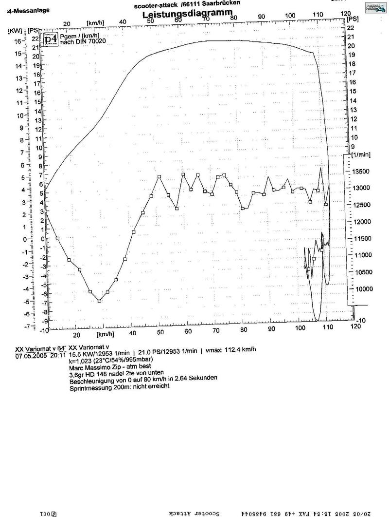

Bild 2: Leistungsdiagramm 70cc Motor aus 2005 (Drehzahlkurve nicht beachten Drehzahlkabel vom Prüfstand spinnte)

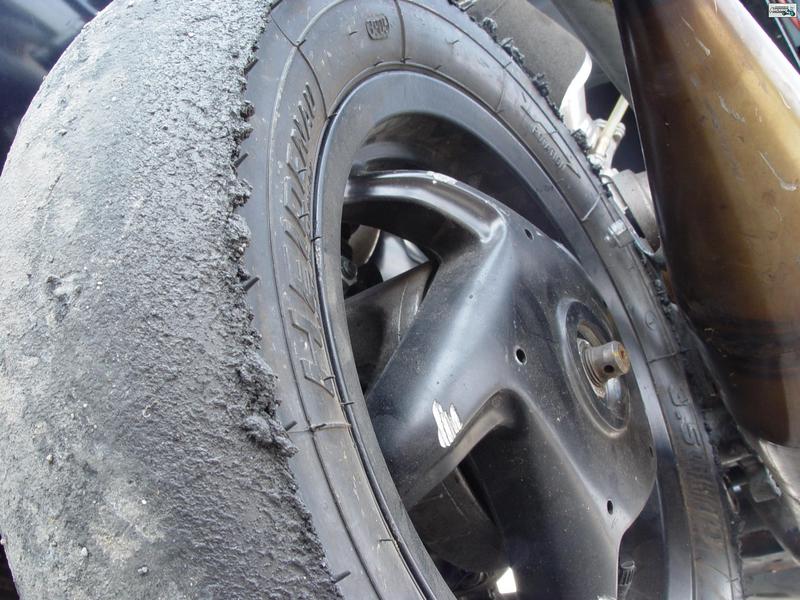

Bild 3: Mein Hinterreifen nach dem ersten Rundkurs Test auf der Kartbahn in Spa-Francorchamps
