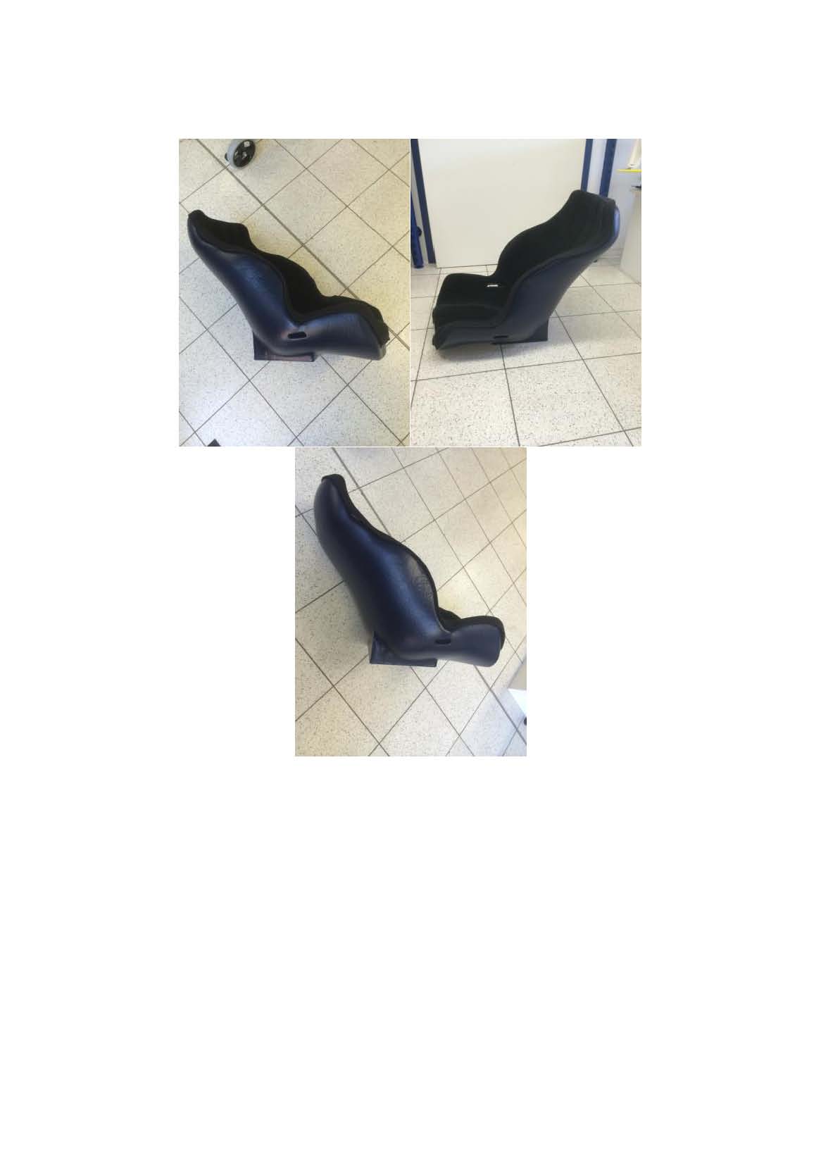

Ok, hier der aller erste Prototyp. Der Block unter der Schale dient nur der Funktion die Schale im Showroom auszustellen. Das Schwarze auf den Bildern ist ein Bezug den wir optional anbieten, für das Kartfahren jedoch wohl nicht geeignet ist. Sitzwinkel, Seitenführung, Rückenhöhe usw. sind je Person individuell bestimmbar. Ebenso wie die Dicke der Konstruktion. Wie gesagt, erster Prototyp nur als erste Info für alle Neugierigen
Die Bodenplatte wird aus Aluminium gefertigt und in der Schale versenkt montiert. Somit trägt diese auch nicht auf!
- Prototyp1.jpg (64.11 KiB) 1029 mal betrachtet
Sitzschalen nach Körperformabdruck
Die Idee hört sich erstmal gut an und richtig umgesetzt kann das klappen.
Ich sehe noch ein genanntes Problem:
Die Idee mit der Platte hört sich gut an. Jedoch müsst ihr eins bedenken. Wenn der Sitz mehrere Jahre halten soll, dann muss er in verschiedene Chassis passen. Viele wechseln zumindest ihren Rahmen nach 1 - 2 Saisons.
Mir selbst ist es schon passiert, dass ich beim gleichen Hersteller und beim gleichen Modell geblieben bin, die seitlichen Sitzstreben jedoch hatten eine andere Position (Höhe und Neigung).
Diese Änderung war so ungeschickt, dass ein neuer Sitz her musste, da es beim alten Sitz nicht möglich war diesen neu zu bohren.
Beim Wechsel von Hersteller A zu B wären die Unterschiede wahrscheinlich noch größer.

[quote='Fabian Kessels','index.php?page=Thread&postID=265175#post265175']Ok, hier der aller erste Prototyp. Der Block unter der Schale dient nur der Funktion die Schale im Showroom auszustellen. Das Schwarze auf den Bildern ist ein Bezug den wir optional anbieten, für das Kartfahren jedoch wohl nicht geeignet ist. Sitzwinkel, Seitenführung, Rückenhöhe usw. sind je Person individuell bestimmbar. Ebenso wie die Dicke der Konstruktion. Wie gesagt, erster Prototyp nur als erste Info für alle Neugierigen
Die Bodenplatte wird aus Aluminium gefertigt und in der Schale versenkt montiert. Somit trägt diese auch nicht auf![/quote][quote='Fabian Kessels','index.php?page=Thread&postID=265175#post265175']
Die Bodenplatte wird aus Aluminium gefertigt und in der Schale versenkt montiert. Somit trägt diese auch nicht auf! [/quote]Was denn nun? Auswechselbar oder versenkt montiert? Versenkt ihr die Bodenplatte so, dass diese unter dem Sitz montiert und auswechselbar ist, dann kommst du mit dem Schwerpunkt zu hoch.
Dazu baut ihr gerade damit einen Stabi ein, den an der Stelle keiner braucht.
Sitzwinkel an der Person bestimmbar?
Vergiss´es, normalerweise baut man den Sitz ein, setzt den Fahrer rein und baut den Rest (Pedale etc.) passend drum herum. Weil man die Einbaumasse und das Verhalten des Sitzes kennt.
