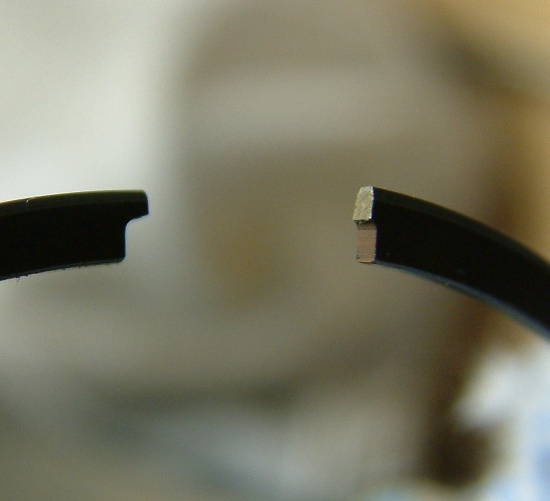

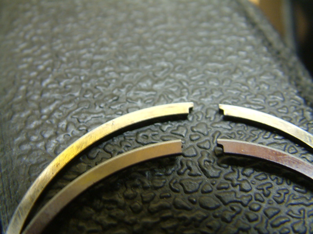

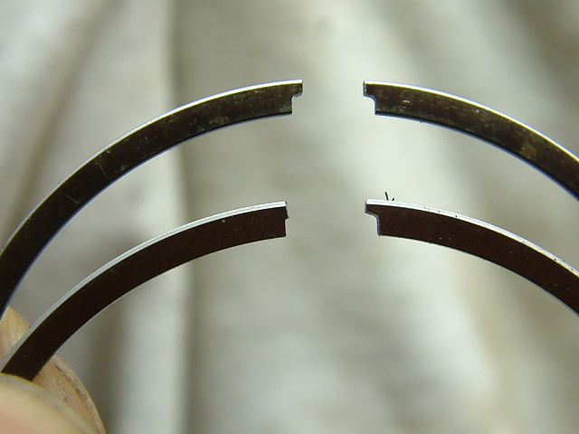

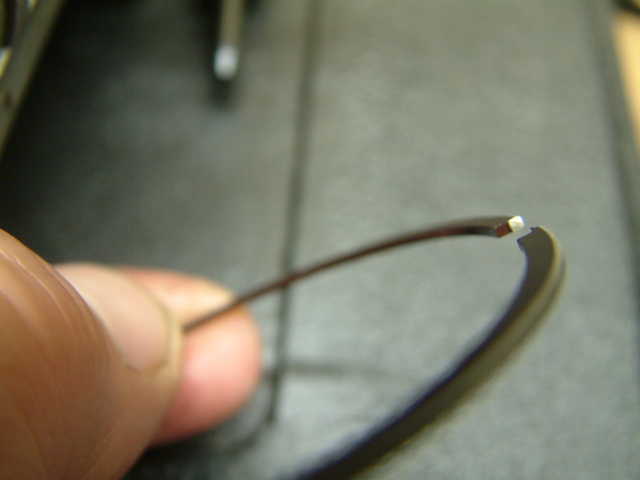

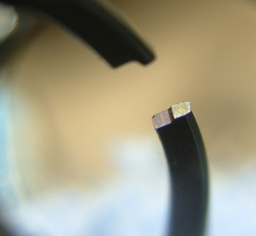

Fehler gefunden.......
Mehr sag ich mal nicht dazu.....habs schon reklamiert.
- DSCF0675.jpg (131.32 KiB) 1834 mal betrachtet
- DSCF0673.jpg (107.88 KiB) 1820 mal betrachtet
- DSCF0665.jpg (116.71 KiB) 1882 mal betrachtet
Stossspiel Kolbenring TM
Da hat sich schon einer dran ausgetobt würde ich sagen .
Lieferant meint, die Ecke wäre abgebrochen.
Nun sei es drum, Ersatz ist unterwegs.
Habs mir heute mit der Lupe noch mal angesehen, naja, der Gentlemen schweigt.
Aber so schöne Brüche sieht man selten.

Vielleicht ist wo was dummes passiert, hauptsache ist, dass kein thema drum gemacht wurde von wegen sowas würden wir nie schicken ...
Das bei Prespo das jemand so klein feilt und dann auch nur einseitig, wäre meines erachtens aber auch schon sehr komisch
