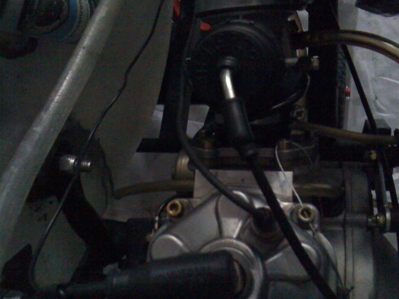

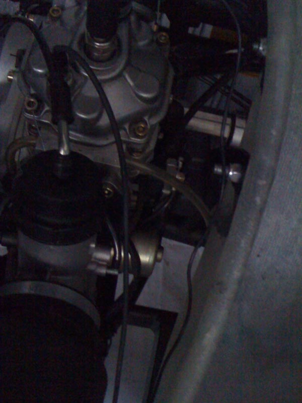

Nun zu meinem kleinen Problem. Ich bin vor zwei Wochen mein erstes Club Rennen in Templin gefahren, das sogar ganz gut lief, trotz Regen. Beim sauber machen hatte ich ein losen Schlauch entdeckt, dass von der Öleinfüllschraube durch den Motorblock führt. Weiß einer von euch, wo der Schlauch hin führen muss? Könnte evtl. Öl aus dem Getrieberaum ausgetreten sein?
Ich hab dazu mal ein Bild angehängt. Finde leider in dem Handbuch oder auf irgendwelchen Bildern, aus dem Netz, nicht die entsprechende stelle.

Das ist der Entlüftungsschlauch für dein Getriebe. Normalerweise steckt man das offene Ende in ein Überlaufbehälter.
Das steht aber alles im Handbuch unter Punkt 16- Entlüftung des Getrieberaumes
Das gleiche macht man auch beim Tank und beim Kühler. Also kannst du dort schauen wie es klappt.
