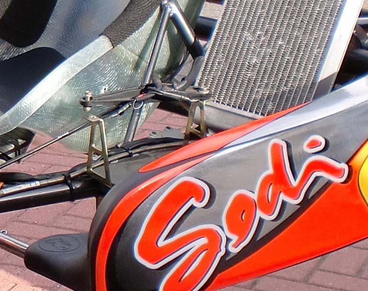

Guten Morgen,
Also Sodi selbst hat da keine speziellen Batteriehalter....
Batteriehalter gehört zum Motorequipment...
Du musst bei den Rotax Max oder DD2 Ersatzteilen schauen (unter Elektrik) !
Der Halter wird dann direkt auf den Rahmen gesetzt... siehe Bild
Gruß Melanie
K800_Sodi DD2 b.jpg (110.82 KiB) 657 mal betrachtet

Danke für die Info,
ja ich habe auch schon einen Rotax Halter bestellt, nur sind bei mir die beiden
Chassis Rohre sehr eng beeinander so dass die Rohrschellen nicht passen. Maximal eine
werde ich montieren können wird sicherlich gehen(den Halter bekomme ich erst noch) allerdings ist meine jetzige Kabelbinder Variante schwer zu überbieten, aber wohl leider nicht RMC tauglich.

Hallo nochmal,
Vielleicht stellst du mal ein Foto von deinem rein... Weiß ja nicht wie alt dein Rahmen ist(welches Model)...
Wir haben das DD2 Chassis/Motor nicht mehr, ich kann das also nur noch anhand von Fotos sehen... Also der Rahmen dieses Models hat zwei Streben.... die Innere davon mit einer Stabbi-Aussparung...
Fahr aber selber ein Sodi mit Rotax Max.... Also eigentlich das gleiche in grün...
Hoffe du denkst nicht, dass der Batteriehalter an beiden Streben befestigt werden muss!!!
Du brauchst nur eine Strebe um die Batterie zu befestigen!
Der Batteriehalter an sich bietet noch Möglichkeiten mit den dazugehörigen Schellen zu variieren...
Hast du denn auch die dazugehörigen Schellen für den Halter bestellt?
Also das Befestigen des Batteriehalters mit Kabelbindern am Rahmenrohr (wenn ich das richtig verstanden habe) kann ja wohl nicht dein Ernst sein 8o Ironie am Start????
Falls du das doch Ernst meinst, kannst du die Idee gleich wieder über Bord werfen, denn wenn du mal mit dem Chassis aufsetzt (fiese Curbs oder sonstiges) ist der schneller durch, als du Hurra schreien kannst und die Batterie lernt fliegen :rolleyes:

habe jetzt den Halter bekommen.
Ja das Chassis hat an der besagten Stelle 2 Rohre die so eng parallel verlaufen
das man unmöglich 2 Originalschellen dran bekommt.
Habe jetzt eine montiert und auch bei der RMC nachgelesen das es so Regel konform ist.
So richtig glücklich bin ich aber nicht.
Du hast natürlich recht das Kabelbinder nicht wirklich renntauglich sind.
Danke für deine Mühe

Kein Problem :-)
Aber wenn du wenigstens eine Schelle fest bekommen hast, ist doch schon mal gut....
Die Dinger sind ja recht stabil... bei einer Schelle zwischendurch vielleicht dann mal schauen, ob es noch fest ist ;-)
Kannst ja mal ein Bild per PN schicken von deinem Kart... Kenn das Model nicht...
Würd mich mal interessieren...
