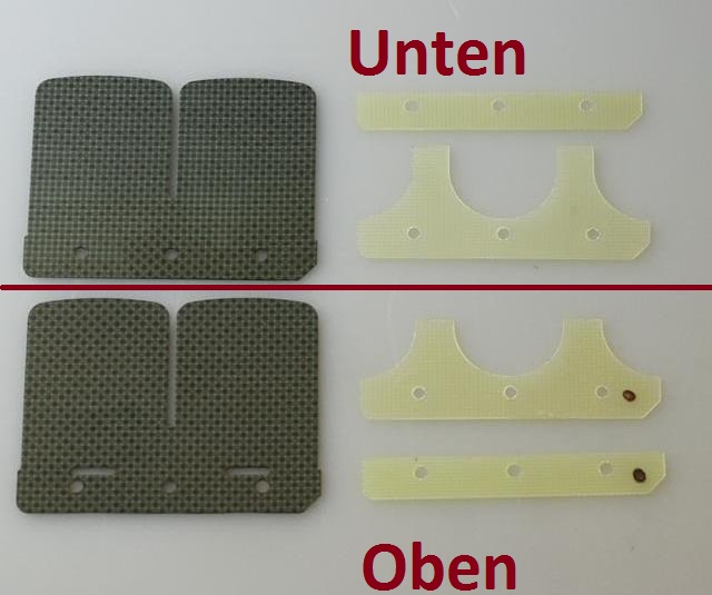

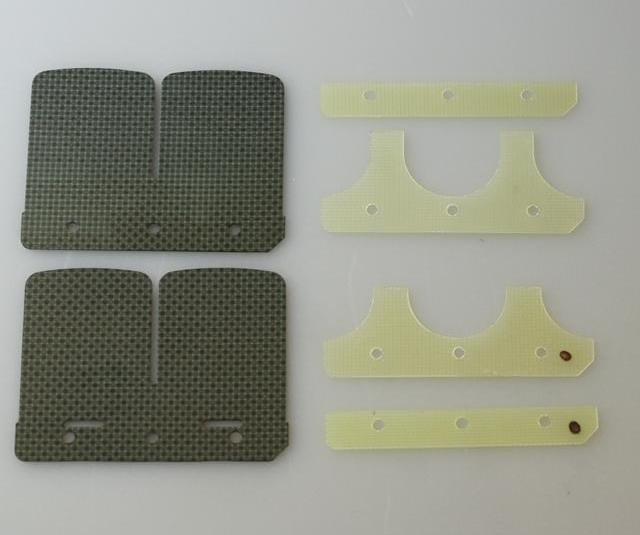

Hat einer ne ahnung welche stütz Membrane zu welcher Hauptmembrane gehört und den dazugehörigen Einbauort (oben/unten) ??? ;)

so wie sie daliegen isses richtig. Gepunktete Stützmembrane zur Membran mit den 2 strichen.
Die mit Markierung oben.

Dann gehören die also so wenn ich dich richtig verstanden habe !!!!

genau
