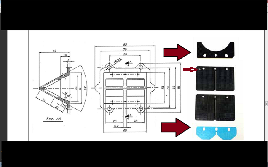

Wohin kommt welche Stützmembran beim TM K9B und wohin kommt die Membrane mit dem kleinen T ??

die mit dem T kommt nach oben denn T steht für TOP und wie auf dem bild zu erkennen kommt die lange stütze nach oben und die kurze blaue nach unten

Vielen Dank !!

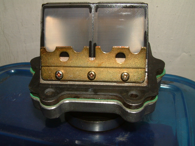

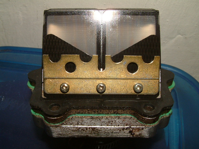

Das Thema mal wieder auffrischen.
Auch K9b
Ich hab meine Membranen kontrollieren wollen und sah verwunderliches.
Die Plastikmembrane stört mich nicht.
Mir gehts darum, oben KEINE Stütze.
Unten eine Trapez-Stütze (solls original geben ? )
Der Motor kommt bei 9k und macht bei 14k dicht.
Ich wünsche mir eigentlich etwas mehr Fahrbarkeit unter 9k.
Wenn ich oben noch eine Stütze hätte, ginge er oben besser...aber unten noch später ???
Was gehörte zu der Stütze unten denn für eine oben hin ?
der Halbmond ?
So lassen ?

Bäh Peter, mach erst mal sauber
Hab das genauso mit der Stützmembrane, lässt sich bei 'passender Abstimmung' gut fahren, und kommt auch von unten gut.
Einfach mal ein bisschen probieren.
Guck dir mal den neuen Prespo Katalog an, da sind die verschiedenen Stützmembranen schön abgebildet.

Danke Jan, den neuen Katalog hab ich schon gesichtet, in der ET-Liste ist aber nicht viel Auswahl der Membranen. Vill ist Online mehr zu sehen.
Was mich nun einfach interessiert, oben ohne müßte untenrum besser gehen, d.h. mache ich jetzt oben die Halbmond rein......ginge er unten noch zäher als jetzt schon.
Jedenfalls geht nix kaputt...schon mal wichtig....der Rest ist probieren.....probieren.....probieren.....probieren.....probieren.....probieren.....
Edit. Hab die Plastikdinger mal gemessen, 0,46 !! Bisserl dick...oder.
