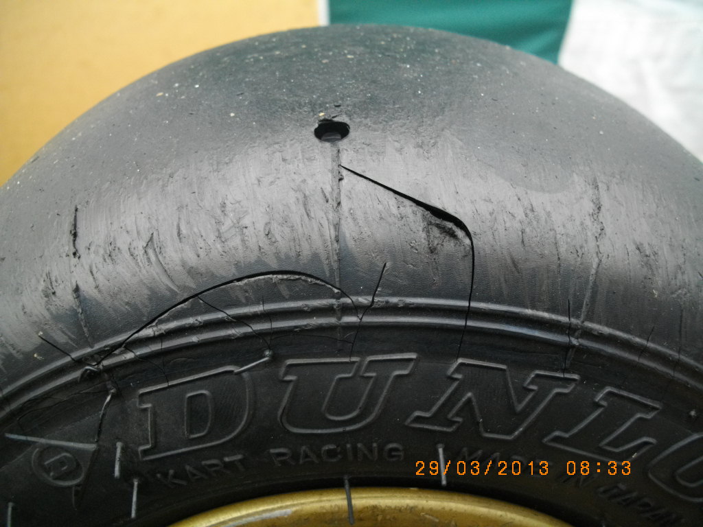

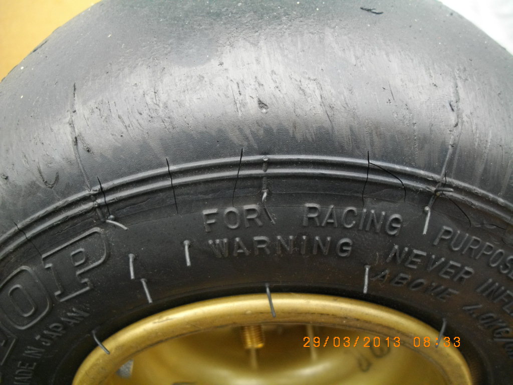

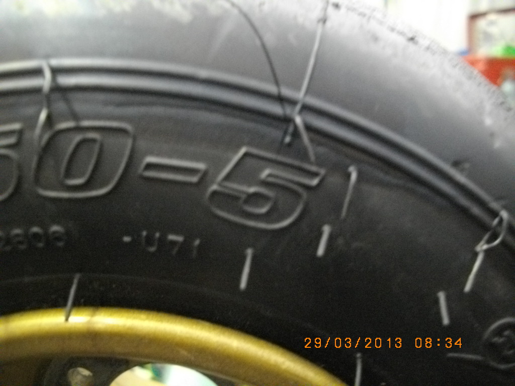

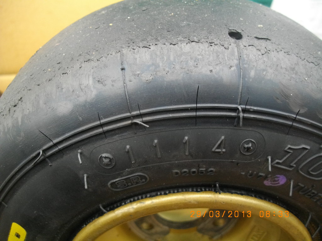

hier mal ein paar Bilder zu den neu gekauften Dunlop DEM Reifen, die wir in Kerpen zum 1. DMV Rennen fahren mussten, und die Reifen wurden Samstag vor ort bei dem anwesenden Dunlop Truck gekauft.
Und nu mal eure meinung dazu, in meinen Augen unverantwortlich was Dunlop sich da erlaubt hat ?( die Reifen sind schon teuer genug und die Lebenserwartung auch sehr gering.
Die Reifen hatten nur 15 Runden Kerpen hinter sich.
Und es handelt sich nur um die Vorderreifen die betroffen sind.
Es war auch nicht nur bei uns so, auch bei anderen Fahrern war es so, und wir hatten 2sätze gekauft, und bei beiden sah es so aus :(

Das ist heftig , sieht nicht Vertrauenserweckend aus .

Wen mir ein Autoreifenhändler so einen schund verkauft, würde ich sie ihm um die ohren hauen :D auf deutsch gesagt.
Aber bei dem verantwortlichen von Dunlop kam nur so was wie * falsche lagerung, falsches aufziehen, die Reifen einfach falsch behandelt*

Der Reifen, es waren 4 Vordereifen die alle das gleiche Problem hatten, und Nein es wurde keiner getauscht von dem Verantwortlichen vor Ort.
Ich geb dem DMV auch keine Schuld, das liegt allein am Reifenhersteller.

Wenn, dann kann man dem DMV anlasten, dass man mit Dunlop einen 2-Jahresvertrag geschlossen hat, der dazu führt, dass wir auch in dieser Saison Dunlop als Reifenpartner haben. Dieser Vertrag wurde von Personen geschlossen, die nun nicht mehr in führenden Positionen für den DMV tätig sind. Ich habe das Thema an anderer Stelle hier im Forum schon etwas genauer erklärt.
Mir wurde von Dunlop gesagt, dass Rennsportreifen nicht für niedrige Temperaturen gebaut werden. Daher reagieren sie auch schon bei der Lagerung ziemlich empfindlich auf Stöße. Wenn man im Internet nach Risse bei Rennsportreifen sucht, dann sieht man, dass die Problematik nicht nur Reifen von Dunlop betrifft, sondern alle Marken betrifft.
In unserem Fall wird es sich wohl lediglich nur um eine Reifenkiste gehandelt haben, die von diesem Problem betroffen ist.
Für mich kann aber auf keinen Fall der Fahrer dafür verantwortlich gemacht werden, dass der Reifen Risse bekommt. Denn die Reifen wurden erst vor Ort an die Fahrer verkauft, so dass der Fahrer keine Verantwortung für die Lagerung übernehmen kann. Die Reifen sollten schon problemlos eine Nacht in der Kälte liegen können.
Ich habe selber einen Reifen mit Rissen gesehen, der auch anstandslos von Dunlop ausgetauscht wurde. Von einem weiteren Vorderreifen habe ich gehört, der auch ohne Diskussionen getauscht wurde. Warum der Reifen von Kartdriver nicht getauscht wurde weiß ich nicht. Wenn du willst, dann kannst du mich aber gerne anrufen, oder mir eine E-Mail schreiben und mir erklären was dir genau gesagt wurde.
Ich werde mich in den nächsten Tagen mit Dunlop in Hanau zusammensetzen und u.a. über die Problematik der Risse sprechen. Sollten hier noch mehr Fahrer von der Problematik betroffen sein, dann schickt mir doch bitte eine kurze E-Mail mit Bildern der Reifen.

Wurden die Fotos denn am Freitag gemacht, wie das Datum zeigt, oder wirklich am Sonntag?

Die Trainingsreifen und die Rennreifen, wurden Samstag vor Ort gekauft, das Datum ist leider falsch, mein Fehler
