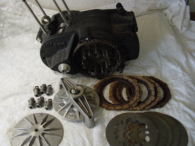

@stoppel: is mir schon klar das ein orginaler 250er Unterbau nicht funzt. Deshalb ein HM250. Fehlt nur noch der Zylinder. Da klang das mit euren Zylindern recht interessant. Aber das bekommen wir auch selber hin.
Grüße aus Riesa
Rino
Hier mal der 250er HM-Motor:
Grüße aus Riesa
Rino
- DSC07784.jpg (125.05 KiB) 1139 mal betrachtet

@rino was ist den das für ein motor ?hab ich noch nie gesehen .ja und die zylinder gießen hat christian heiduschke vor 30jahren das letzte mal gemacht. also lieber was fertiges nehmen und anpassen!ihr macht das schon .der unterbau ist aber nicht ostdeutsch oder?
