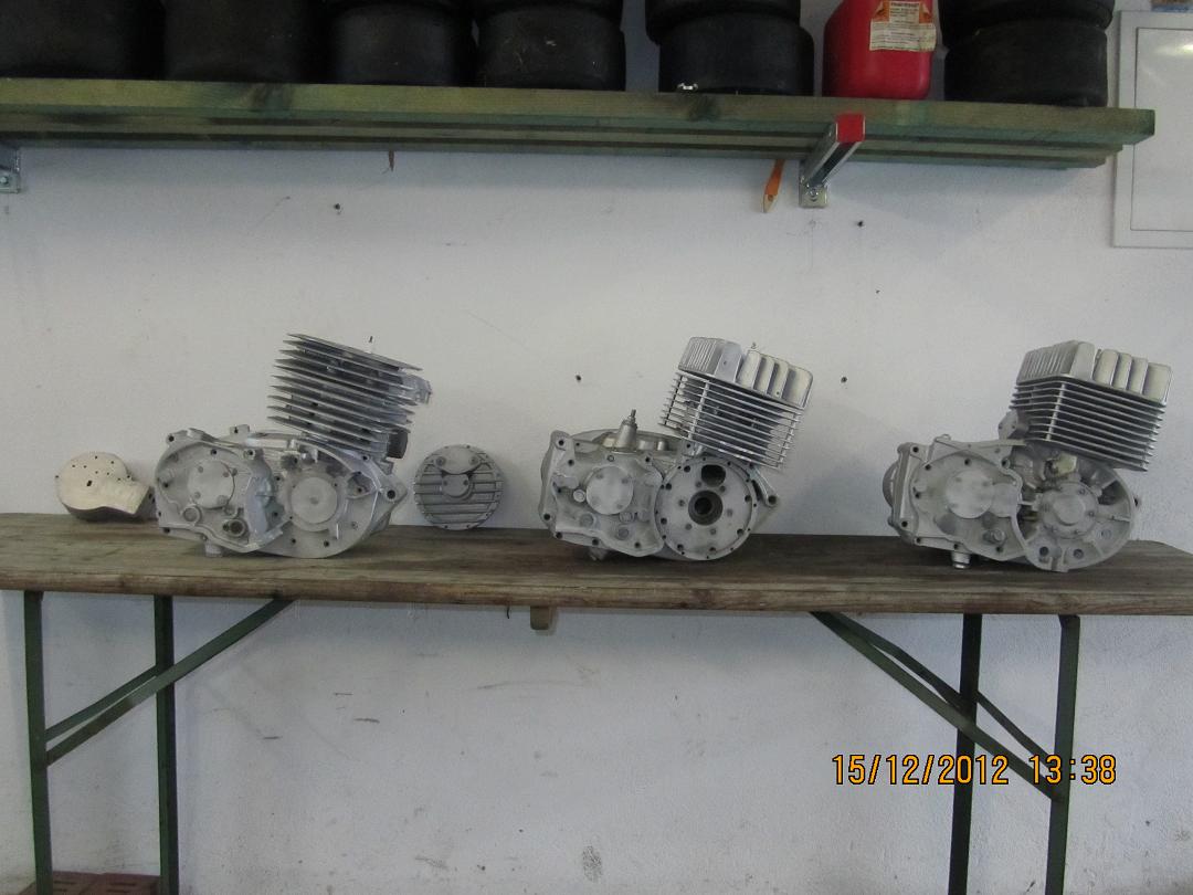

Wir bauen gerade welche auf !Es sind aufwendig umgebaute MZ Serienmotoren .Es sind Schlitzer und Drehschiebermotoren ,die es so nicht wie bei euch im Westen vom Werk zu kaufen gab . Sie wurden in Kleinserien wie von Lutz Döpmann oder Horst Handke und Christian Heiduschke gebaut.
kartfreunde stoppel.jpg (102.71 KiB) 1706 mal betrachtet

@stoppel. haste paar infos über deine motoren?interessiert mich was man daraus gemacht hat...hab welche auf den wenigen klassik kart veranstaltungen gesehen auf denen ich dabei war.aber keinen drehschieber. da waren schön gebaute 125er mit 40er vergaser u modifizierte zylinder...und ewig langen auspuff pötten :P. angeblich an die 40ps.ich schätze es waren aber weniger pferde.vieleicht 30.... :D wüsste gern was es da in der ddr alles gab...gerade die sache das es nix zu kaufen gab...schwer an material zu kommen ist...keine literatur..geschweige internet....kurz : das tuning nur einem kleinen kreis von enthusiasten möglich war.....,das kommt meiner natur sehr engegen u erzeugt normal viel kreativität.sowas interessiert mich.

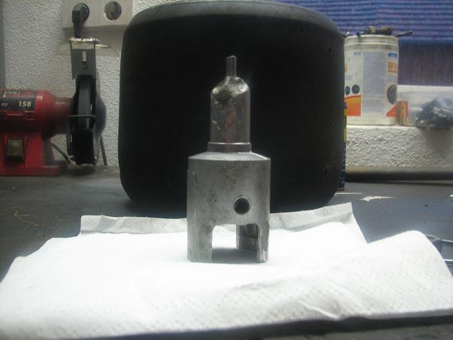

Wo fang ich an? In der zeit von meinem vater .1970 da waren die Karts mit den großen rädern noch aktuell .Diese karts hast du wohl gesehen ? Diese karts hatten ein 125 mz 4gang drauf .diese motoren wurden solange frisiert ,bis am ende das getriebe nicht mehr gehalten hatte .einzige möglichkeit war, den rumpfmotor von der 250mz zu nehmen . Diese konnten so orginal nicht verwendet werden . kupplung ,kurbelwelle mussten geändert werden . auch ein motorplat sollte nicht fehlen . die zylinder wurden selber gegossen . wir werden davon noch bilder einstellen .Also 40 ps hat mein maxter mxo ,aber kein mz .wir werden dann auch mal die leistung testen .sind gerade am zusammenbauen und werden es mit bildern festhalten . die simson klasse war wie bei euch die bambiniklasse .verwendet wurden orginale simson motore . Die alten waren noch3 gang die neuen 4gang . In der klasse habe ich auch angefangen .der vorteil war das wir mit 8jahren schon super schalten konnten. auch wurden kolben selber aufs maß gebracht!! also wenn wir mehr zeit haben werden wir genauer berichten
kolben mz.jpg (37.78 KiB) 1568 mal betrachtet
