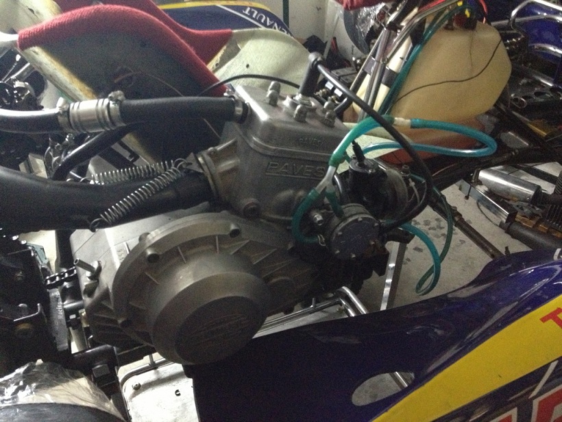

hat jemand von euch erfahrung mit dem motor und kann mir die genaue bezeichnung sagen von dem motor und die grundbedüsung bei einem dellroto vhsh 30 ich danke schon mal im vorraus
- hiko.jpg (199.41 KiB) 629 mal betrachtet

bei Pavesi steht folgendes:
Carburetor DELLORTO VHSH mm 30 CS
Temp. from 0 to +10 Spillo U2 - polv. DQ264 - min+emuls. 50 max 155
Temp. +10 / +20 Spillo U7 - polv. DQ264 - min+emuls. 50 max 155
Temp. +20 / +30 Spillo K22 - polv. DQ270 - min+emuls. 50 max 165
Temp. 30° + Spillo K21 - polv. DQ270 - min+emuls. 50 max 165
Ich bin immer folgendes gefahren.
K28 2 clip
HD 168
DQ 268
hat eigentlich immer funktioniert...

Boah.....sind das Unterschiedliche Bestückungen........
DEINE liest sich ja plausibel. Wenn dann noch ein 45er Schieber drin ist, fast ideal.
Ich werde die Daten nachher mal HIER eingeben und vergleichen.
Weil eine U7 ist eigentlich ultra-fett.
Käme jetzt drauf an, welcher Schieber drin ist. Ich habe es mal mit einem 50er eingegeben.
Durch U7/Dq264 gehts doch ins magere, vor allem unten und oben herum.
Vill braucht der Pavesi das.

hi..
ja oben die sind von Pavesi..
habe die nie versucht weil manche mir zu marger waren..
Mit meiner kam ich bei jedem Wetter zurecht und ist nie was passiert:)

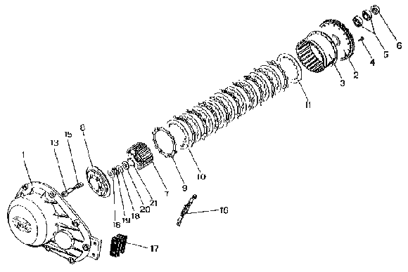

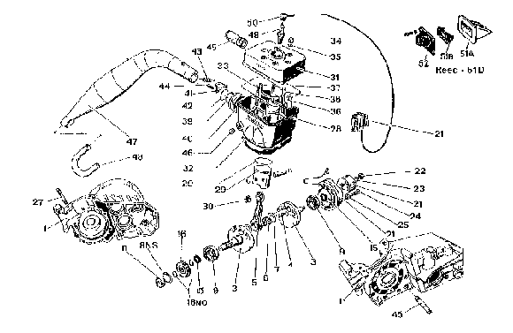

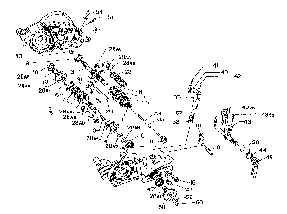

sorry für die späte Antwort, habe gerade erst den Thread entdeckt.
Die Bedüsung vom Rallyefreak kann man schon als Richtwert nehmen, jedoch probieren geht über studieren
Anbei mal ein paar Explosionszeichnungen von dem Motor
- Pavesi LAM95 3.gif (9.64 KiB) 476 mal betrachtet
- Pavesi LAM95 2.gif (9.15 KiB) 476 mal betrachtet
- Pavesi LAM95 1.gif (9.56 KiB) 489 mal betrachtet
