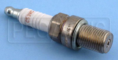

Die gibts ähnlich von Champion und NGK. Das sind dann die Rennkerzen.
Beispiel C55VC von Champion.
Ich habe bemerkt, dass die zwar ein bisschen besser laufen, aber sehr empfindlich gegen zu fettes Gemisch sind.
Beim Start ein bisschen zu lange im Drehzahlkeller gestottert kann schon ausreichen um sie zu zerstören.

- CH_C53VC.jpg (19.87 KiB) 1508 mal betrachtet
