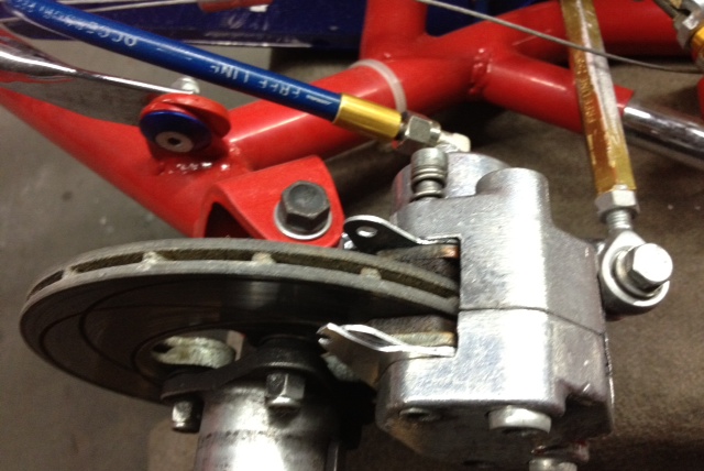

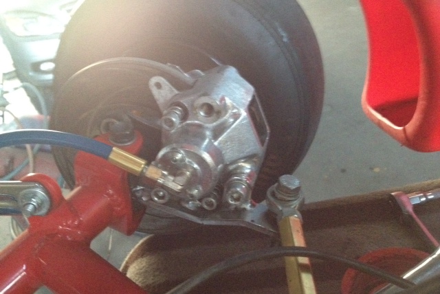

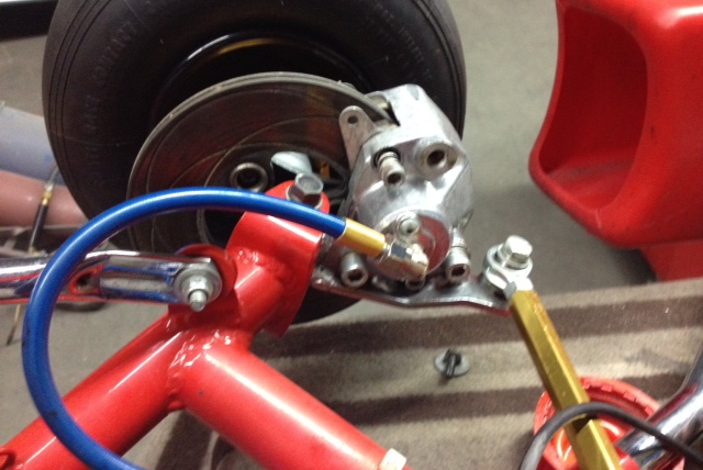

welche Bremse ist das? Tipps zum entlüften?
hier die Bilder
Wisst Ihr was das für eine Bremse ist?
Habt ihr Tipps zum entlueften?
Gibt es gute/bessere Alternativen?
Chassis ist ein Birel CR32z
Vielen Dank für Eure Hilfe.
hier die Bilder
