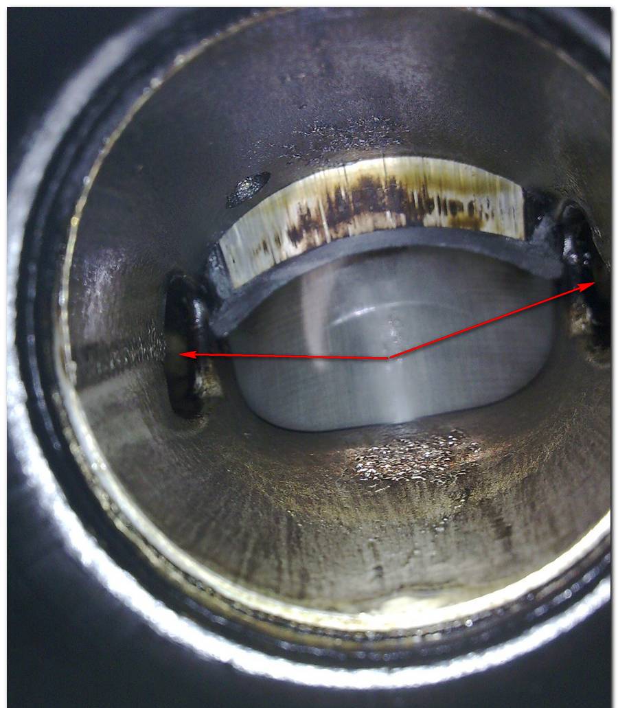

Dann haben wir mal den auslassschieber zerlegt und da sieht man es ja auch, ich habe ein grünes Membran. Mein Kumpel hat nen Rotax Max da ist ein anderes drin...
Woran kann ich noch sehen was für ein Zylinder verbaut ist?

das membran sagt nix aus, die alten modelle hatten rote membrane.
sag mir die nummer die bei dir vorne am einlass eingestanzt ist.
ist die motor "innenseite" also die seite die richtung sitzt guckt
dann kann ich dir genau sagen welchen motor du hast

7L B 06

Ich weiß welche Nummer du meinst.
Ist hinter dem einfüllstutzen fürs Öl..
Okay laut der Nummer habe ich einen Rotax Max
Das gute ist ich habe 2 Motoren nebeneinander stehen
Schade eigentlich, habe erst mit dem Kartfahren angefangen und wurde gleich beim Kauf beschissen
Was mich ein wenig wundert der Auslass ist bearbeitet, also beim flansch ist keine Stufe mehr drin ist alles glatt, der andere hat eine richtige Kante...

wenn du mir beide nummern mitteilst kann ich dir die genaue auskunft über die zylinder geben.
also wenn du wirklich nur nen normalen max hast dann warst du deutlich zu fett. be einem wetter von ca. 20 grad musst du ca ne 160-162er düse nehmen

Wen du durch den Auslassausgang kuckst, und 2 seitliche Kanäle sehen wirst, das bedeute du hast ein DD2 Zylinder wie meine SuperMax.
