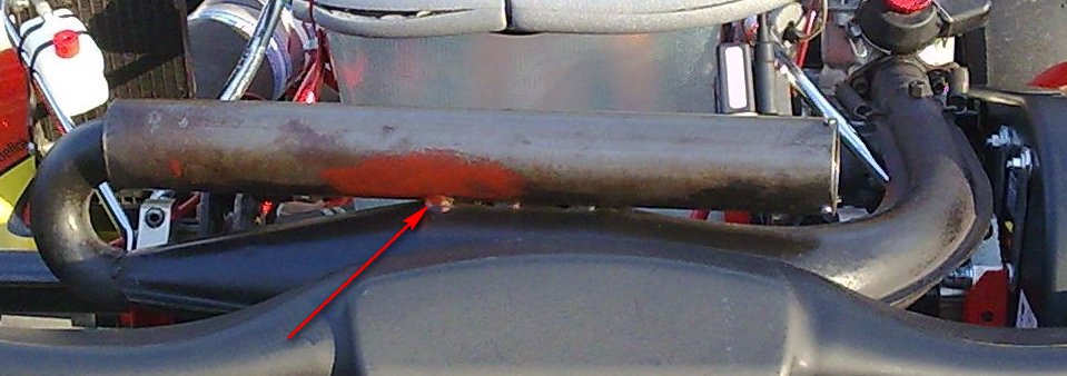

Ist es möglich, den Riss zu schweißen? Lohnt sich den Riss schweißen zu lassen?

Ich hatte das gleiche Problen. Schweissnaht wurde nachgeschweisst und nie wieder Ärger gehabt. War allermal günstiger als Neukauf (15 Euro für die Kaffeekasse des Schweissers)
Es hat über 2 Jahre problemlos gehalten (bis zum Verkauf des Motors)

Klar lohnt sich das, wenn an sich die Preise vom Rotax Auspuff anschaut schon 2 mal.
Aber lass es von einem Fachmann machen, es sollte auf keinen Fall etwas nach innen in den Auspuff rein stehen.
Und wenn es nicht richtig gemacht wird besteht auch die Gefahr das es gleich wieder reißt.

Danke, mir hat jemand eine Firma empfohlen, von Aluminium bis Edelstahl alles schweißen kann.

Heute habe ich noch ein Riss entdeckt, in der nähe der rechten Halterung unten, der Halterung ist in dem Bereich auf eine Seite gerissen.
Hat bei euch die risse in Auspuff, Einfluss auf der Motor Leistung gehabt?

Bei mir ist ein nagelneuer Auspuff komplett durchgerissen.... ein netter Schweisser hat mir das Ding dann noch auf der Strecke geschweißt und ich konnte ohne Leistungsverlust und Probleme dann den Tag beenden. Nur wie lange sowas hält...? Ich habe den Auspuff dann reklamiert und einen neuen bekommen.

Ich wollte wissen ob durch entstandene Risse in der Auspuff Leistung verloren gehet?

Risse in Auspuff haben zwangsläufig Auswirkung auf Leistung, speziell bei 2-Takt Motor.
