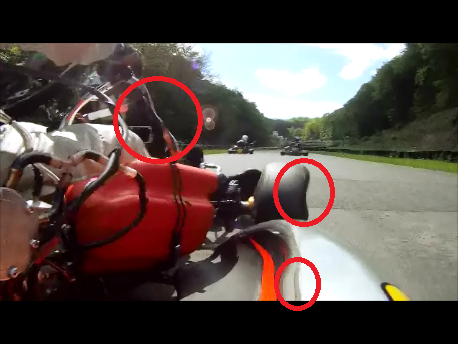

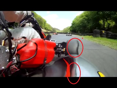

Schwammiges Bild.
Ich hab bei den letzten Aufnahmen den Effekt, das senkrechte Linien erscheinen wie mit einer Gummilinse aufgenommen.
zB das Vorderrad sieht oft aus wie ein Marshmallow-Reifen.
Auf anderen Seite montiert, schlabbern die Rollo-Gummis der Jalousie
wie Lakritzschnecken.
Erst dachte ich an Vibs, aber da war die Kamera schon mal montiert, mit astreinen Bildern.
Nun fiel mir auf, die Kamera stand auf R5 (?) , sonst immer R3.
R3 und R5 hat 30 Bilder/sek Unterschied.
Kann das soviel ausmachen?
R5 hatte ich schon mal getestet, aber nicht auf dem Kart.
Hat jemand gleiche Erfahrungen ?
GoPro Einstellung R5
RE: GoPro Einstellung R5

Hm......scheinbar hast du den Beitrag nicht richtig gelesen. 8o
Ich hab heute mal alle Einstellungen probiert und Vibs erzeugt.
Was zunächst mal auffiel, war der Unterschied in der Farbtreue und Helligkeit.
Wenn du die 5 Dateien im Ordner als "Großes Symbole" nebeneinander siehst, bemerkst du das sofort. Als wenn der Weißabgleich nicht stimmt.
R5 hat den stärksten Gelbstich.
R2 wirkt recht duster und gelblich
R1 und R3 sehen gut aus. Weiß ist auch weiß.
R4 hat das 4/3 Format und ist auch leicht gelb.
Mir gehts aber um die Verzerrung der senkrechten Linien.

- Momentaufnahme 1 (17.05.2012 17-13).png (145.64 KiB) 5462 mal betrachtet
- Momentaufnahme 2 (17.05.2012 17-15).png (192.44 KiB) 5490 mal betrachtet
Moin, ich hoffe ihr hattet alle gutes Kartwetter und Spass gehabt.
Also es lag eindeutig an der Einstellung R5....
Die kommt wohl mit soviel Action nicht klar......peinlich für eine Ourdoor-Action
Kamera, aber man hat ja genug andere Einstellungen.
Mit R3 geht alles , ist ja auch doppelte Bildfrequenz.
