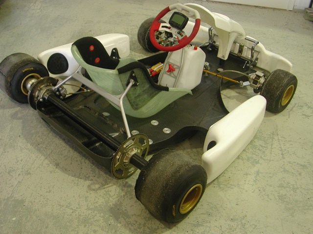

- sitz.jpg (73.89 KiB) 1045 mal betrachtet

Ciao,
die Idee ist generell nicht schlecht aber ist das nicht ein riesiger Stabi? Ich habe sicherlich den Sitz zu fest verschraubt dachte aber das er das durch verformen aufnimmt.... Ich probiere weiter

Faustregel:
Wenn der Sitz sich anfängt durch den Druck der Schraube zu verformen wird´s zu fest!
Das heißt immer beim Anziehen auf den Schraubenkopf und Umgebung achten ob sich der Sitz beginnt zu verformen!

Zusätzliche Sitzstreben
Um es kurz zu machen da ich eine ähnlichen Thread schon eröffnet hatte...
Bei mir ist nun wieder die linke Sitzstrebe vom Chassis gebrochen (sie wurde bereits einmal von einem KFZ Mechaniker geschweisst). Ich habe vier zusätzliche Streben verbaut und trotzdem... Die Tipps bzgl lockerer Verschraubung, Spannung, etc habe ich beherzigt...Nun die Frage: ist es besser bei einer bereits gebrochenen (!) Strebe die zusätzliche,neue Strebe an der gleichen Schraube am Sitz zu montieren ( Druck verteilt sich auf zwei Streben) oder ist es schlauer die zusätzliche Strebe mit einem extra Loch im Sitz zu montieren? Sinn der Übung ist die geschweisste Strebe zu entlasten....

Mach doch mal bitte Bilder wie du die Sitzstreben angebracht hast!
Dann kann man dein Problem besser beurteilen.....
Sitzstreben brechen dauernd- was tun?
Ich habe bei mir die zusätzlichen Sitzstreben genau da fest gemacht, wo die vom Chassis auch dran sind. Ab da gab es bei meinem Gewicht keine Probleme mehr mit Brüchen.

Wie groß und schwer bist du Seebooth?
Ha - im alten Post weiterschreiben... Der war etwas vorbelastet..
95 kg bei 192 cm - heute durften einige meine erste Schweissarbeit am Rahmen bewundern 8o die Lacher waren mal wieder auf meiner Seite , aber gehalten hat es ( zusätzlich einer weiteren Strebe).
