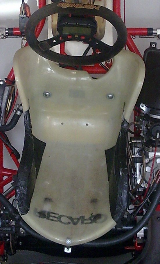

So eine Recarositz ist in mein Kart eingebaut, leider konnte ins Internet über dem Recarositz nichts finden, außer ein par Bilder, kann mir jemand über dem Sitz etwas sagen? Welche Model Typ sei?

Ich habe per Privatnachricht eine Mitteilung bekommen wie ich das Problem behoben habe, dass ich mit 190cm und 100kg in den Kurven nicht aus dem Sitz rutsche und Rippenprellungen habe. Ich schreibe nun die Antwort auch hier hin, falls das noch jemanden interessiert.
ich habe keinen Sitz gefunden und bin wie folgt vorgegangen.
Ich habe einen möglichst hohen Sitz genommen und von einem alten Sitz die Lehne oben abgeschnitten. Dieses Stück habe ich oben an den anderen Sitz angestückelt. Natürlich überlappen sich die Lehnen.
Ich habe das neue etwa 20 bis 25 cm hohe Lehnenstück in den vorhandenen Sitz gesteckt und oben 10cm höher hinaus stehen lassen. Ich habe es mit den Schrauben mitbefestigt. Die Kante die dadurch entsteht habe ich so ausgeschnitten und abgeschrägt, dass sie an einer Stelle ist wo sie mich nicht stört. Schaumstoff hätte die Lehnentiefe reduziert, dadurch habe ich keinen drin, weil ich maximale seitliche Führung brauche.
Somit habe ich künstlich die Lehne erhöht bzw. was wichtiger war rechts und links haltet der Sitz jetzt meine Rippen besser fest und ich gleite nicht mehr in den Kurven aus der Halterung.
Der ursprüngliche Sitz ohne Erhöhung hatte zwar auch genug seitlichen Vorstand der Lehne, nur war diese zu wenig weit oben. Nun haltet mich der Sitz mit erhöhter Seitenführung in den Kurven, nicht so wie früher nur an der untersten Rippe, sondern jetzt seitlich die ganze Länge runter, also direkt unter der Achsel. Daher habe ich auch keine Rippenpreller mehr, da nun die Auflagefläche nicht mehr nur eine oder zwei Rippen sind, sondern der ganze seitliche Brustkorb. Daher ist nun auch die Angst in den Kurven weg und ich kann locker drin sitzen und mich auf das Fahren konzentrieren.
