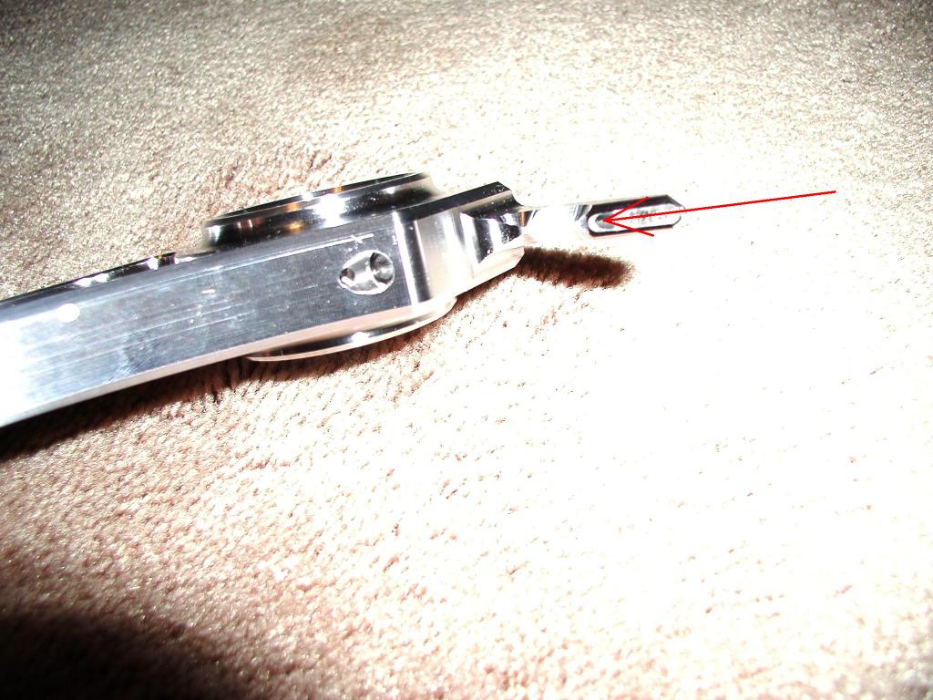

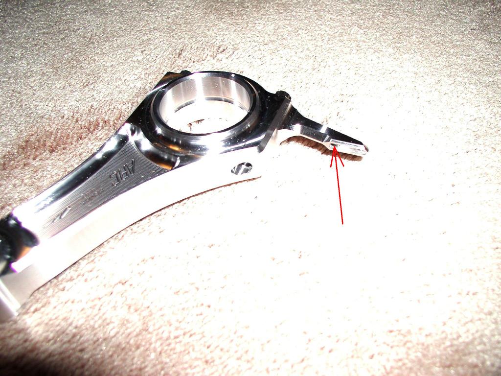

Das CNC Alupleuel von Schütte hat nicht einfach nur einen "Ölfinger" der am Standart Pleuel auch dran ist, sondern eine Art Löffel mit einem kleinen Kanal, der den Ölfluss direkt in das Lager führt. Das hat eine ähnliche Wirkung wie die Zentrifugalschmierung, die das Öl auch direkt in das Lager presst.
- P1010386.jpg (138.37 KiB) 1023 mal betrachtet
- P1010387.jpg (135.05 KiB) 1024 mal betrachtet
Grundkennise Gx340 schneller machen
Tatsächlich, das ist ja was. 8o
Auf der HP von Schütte ist das jedenfalls nicht ersichtlich. Und Erwähnt wirds dort auch nicht.

wie vogt schon sagt, das steht nicht auf der HP von Schütte. 8o
Aber mal gut zu wissen, da wäre ja der Umbau auf das CNC Pleuel besser, das ich die KW in ihrem Standardzustand lasse.
Wenn Vtfreak das so seit 10 Jahren fährt, wäres es mir der Umabu wert.
