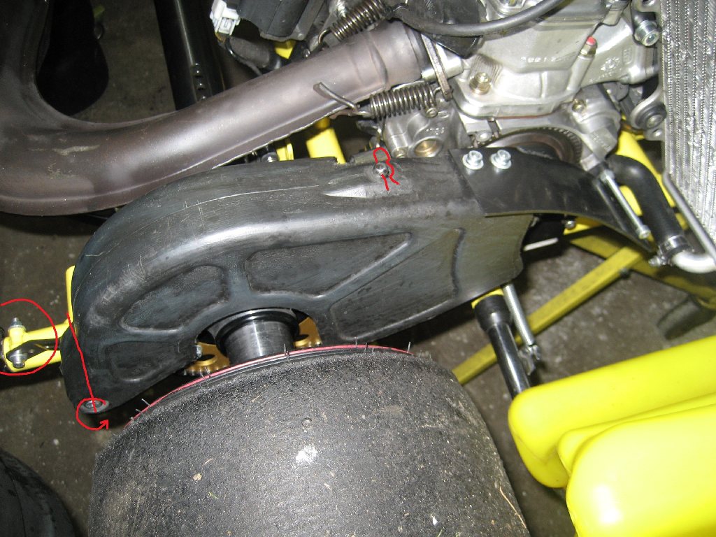

So sieht das original aus. Müsste man nur den hinteren Halter umbauen und an die Lagerschale anschrauben.
Ich hab mal n Bind gemacht.

Wenn es nur um den Splint geht, dann nimm doch einen normalen Schutz und mach so nen Splint vom Frontschild rein.
http://www.prespo.de/cgi-bin/prespokart ... ntschilder
Hab ich so am Schalter und tut seinen Zweck. Wo dein normaler Kettenschutz dann beim umklappen ansteht etc. kann ich natürlich nicht sagen, beim Kz gibt's ja nur diesen Streifen..

Die Schrauben mit den Splinten drin sind sogar genau dieselben wie bei den Frontschildern. Geht also alles.

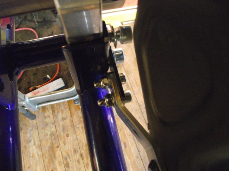

Hier ein Bild von der Befestigung an der Achslagerschale. Habe mir da ein Stück Flacheisen als Verlängerung der Halterung angeschraubt.
Edit: Bild raus genommen = zu groß. Bitte nicht Bilder (4000X3000 PIX)hochladen die nicht in den Browser passen.Ich hab es mal geändert
