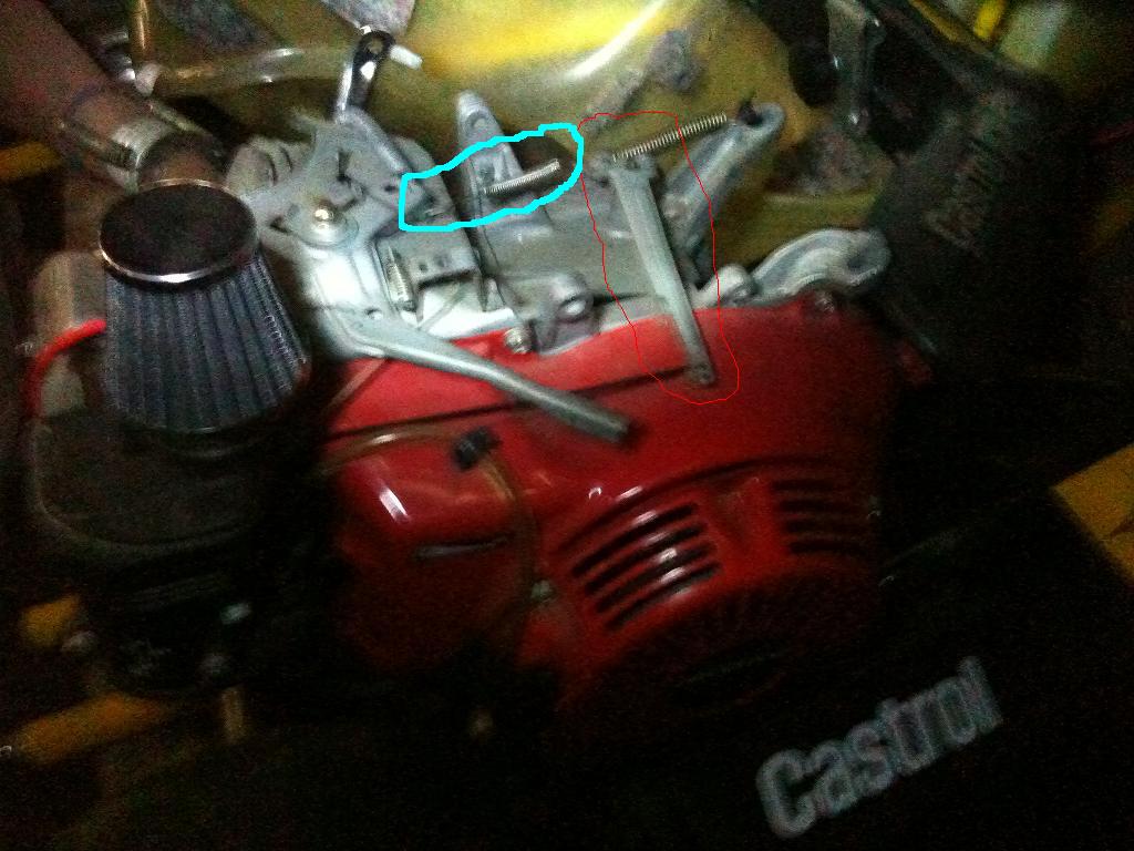

so ich mal wieder
Kurze Frage, hab zwar das Datenblatt bzw das Handbauch aber da steht nix drin. Internet und Suche geben auch nix her.
Auf dem Motor hab ich 2 Hebel.
1. wo der Boutenzug vom Pedall drauf geht (klar Gashebel).
2. ist ein kleiner Hebel der scheinbar zur Ölpumpe geht, dieser ist mit ner Feder am Gashebel fest, und steuert über ein gestänge die DK.
Zu meiner eigentlichen Frage, kann ich den Gaszug direkt auf den kleinen Hebel bauen??
Eine Halterung hab ich schon gebaut. Somit hätte ich die ganze Umlenksache weg, Nachteil ist wohl das ich die Anschlagschraube des Pedalls ganz genau einstellen muss, da ich jetzt an der DK keinen Anschlag mehr habe.
Sinn oder nicht??
Sinn oder nicht??

Ich weiß es nicht genau, aber probieren kannst du´s ja mal. Ich würde mich allerdings auf jeden Fall davon überzeugen, dass der große Hebel keine lebenswichtigen Funktionen für den Motor hat.

Mit dem anderen Vergasse hatte ich mir schon überlegt, allesdings kann mir noch keiner sagen, ob sich der Motor mit nem 30er oder 32er nicht verschluckt, was wohl wahrscheinlich sein wird, ohne Kopfbearbeitung.
Weiß nur mittlerweile das der Bing Vergaser von Schütte nicht so berauschend sein soll.
Der Gashebel hat keine lebenswichtige Funktion, ist nur mit ner gelagerten Schraube auf dem Motor befestigt, woran der Gaszug fest ist. Einzigst was der Hebel hat, ist der Anschlag den man mit ner Schraube einstellen kann.
Diesen Anschlag hab ich aber auch am Gaspedal, somit könnte ich auch dort den Anschlag einstellen, sodas ich keine Kaft auf die DK gebe beim zu fest treten.
Mich wundert nur, warum die 2 Habel haben, die über 3 Federn sich gegenseitig steuern. Hab mir da noch nie Gedanken drüber gemacht, nur jetzt wo ich es umbauen will, kam mir es komisch vor.

Die Hebelwirtschaft kannst du abmachen. Am Vergaser habe ich den Gaszug immer direkt an den kleinen schwarzen Hebel fest gemacht. Musst aber bedenken, das du mit dem Gaszug dann von der Kopfseite kommen musst. Der andere Hebel (rechts) ist der Drehzahlregler. Manche machen den ganz ab, ich habe ihn bei meinem Sohn sein Motor dran gelassen, aber fest gemacht, damit er sich nicht mehr bewegen kann.
Grundkennise Gx340 schneller machen
Ja genau die Hebel brauchst Du nicht.
Der kleinere Hebel ist eine mechanische Drehzahlbegrenzung die den Motor nicht über 3500U/min drehen lässt ,wenn sie in Betrieb ist.
Am besten Du suchst Dir jemand, der sich mit solchen Motoren auskennt und lässt die Mechanik für den Begrenzer entfernen.
Der Gasbowdenzug wird in dem schwarzen Kunsstoffhebel eingehängt.
Auf dem Motordeckel musst Du dann ein Gegenlager für die Bowdenzughülle anbringen.
Ausserdem ist eine Rückholfeder an den schwarzen Hebel anzubringen.
