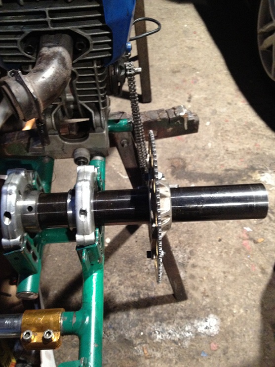

ich habe ein Problem.
Mir ist bei der letzten Ausfahrt die Hinterachse gebrochen. Habe mir eine neue Achse und Lager besorgt.
Wollte jetzt nach einer Pause alles wieder zusammenbauen mit einem Freund der schon beim ausbauen dabei war. Er hat damals die linke Seite (Bremsscheibenseite) ausgebaut ich die Andere.
Die Lager haben ja einen verlängerten Innenring die meine ich seigen ja zueinander.
Die Bremsscheibe und die Ritzelaufnahme haben ja auch einen Zapfen da weiß ich nur nicht mehr wierum die gesessen haben. Der Kolege hat auch vergessen wie die Bremsleitung gelegen hat. Könnte mir jemand helfen???

Wenn du hinter dem Kart stehst, sollte der Zapfen der Bremsscheibe auf der rechten Seite raus gucken.
Beim Ritzel sollte er links raus gucken. Sprich die Zapfen schauen gegen einander.
zum Thema Bilder: Mit Paint geht das ganz gut und einfach. Einfach das Bild mit Paint aufmachen, dann auf "strecken & zerren" und auf 50% einstellen.
Dann biste meist bei 90kb pro Bild.

Bremsscheibenaufnahme und Kettenradaufnahme passt nur in eine Richtung

So hier die Bilder
Wie siehts denn mit den Bremsleitungen aus? Deswegen Schraube ich lieber alleine, da weiß man wie alles war...
- IMG_0049.jpg (179.81 KiB) 1134 mal betrachtet
- IMG_0048.jpg (160.28 KiB) 1151 mal betrachtet

Was gibt es da groß zu verlegen?
Bremssattel montieren und die Bremsleitung am Rahmen so befestigen das sie nicht unterhalb des Rahmens verläuft. Befestigung geht mit Kabelbindern.

Wie gesagt ich habe das da nicht auseinander gebaut. Aber danke

Was meinst du mit ZAPFEN ? Meinst du die Achskeile?
