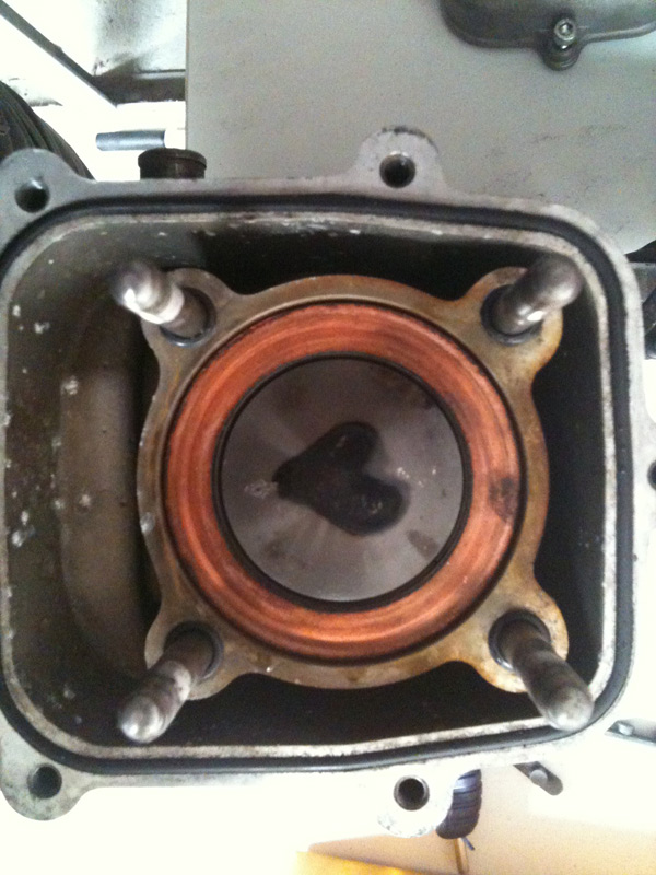

Hey Leute, was sagt Ihr zu diesem Kolbenbild nach ca. 25h in Betrieb? Gute Verbrennung...gutes Einströmen, der Gase???
http://imageshack.us/f/21/img1248t.jpg/
Also dem Rotax schienen die Stunden mit mir zu gefallen --> seht Ihr das Herz in der Kolbenmitte xD...<3...haha
Gruß ;)

Hast Du da nicht ein Bild von einem Trabi rein gemacht? :ironie:
Da wirst Du den Motor wohl recht fett und mit schlechtem Öl fahren.
Das Kolbenbild ist schlecht!

Mein Vorgänger hat ihn als Trainingsmotor gefahren ca.18h und ich hab ihn dann erstmal gescheit eingestellt, diverse Dinge erneuert und bin damit so 7h gefahren...hab den Kolbenboden vor ein paar Tagen gereinigt, damit ich dann auch mal sehe was der so mit meinem Setup und mit meinem Öl anstellt.
Ja, hab ich mir schon gedacht, dass man sich da beim Gemisch und beim Vergasereinstellen vorher nie so ne Mühe gemacht hat...lief beim ersten Test auch echt MISERABEL im Vergleich zu jetzt!

Sag mal, was verleitet dich dazu so etwas hier reinzustellen?:D
Das Kolbenbild ist alles Andere als gut.

Genau so ist es. Das ist ein perfektes Kolbenbild.

Nach 5 Stunden beim Kolben Wechsel.
Ohne zu Reinigen, nur mit sehr gutem Oel 8)

Da hat wohl jeder seine eigene Philosophie. Empfohlen wird das Öl, was man selber fährt/verkauft.
Die Überströmer sind recht gleichmässig, aber sicher nicht ganz optimal.
Dein Kolbenbild auf dem Boden ist jetzt eher sekundär, wenn es schnell genug war. Sicher recht fett.
Wie sieht der Kolben oberhalb der Kolbenbolzen aus? Wie schaut es da mit dem Blowby aus?
