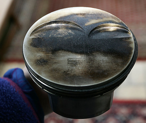

Meine Frage war in Bezug auf:
***Die Überströmer sind recht gleichmässig, aber sicher nicht ganz optimal.
***Dein Kolbenbild auf dem Boden ist jetzt eher sekundär, wenn es schnell genug war. Sicher recht fett.
***Wie sieht der Kolben oberhalb der Kolbenbolzen aus? Wie schaut es da mit dem Blowby aus

Mein Ersatzmotor nach 10 Stunden mit Mobil 1 8)

Parity
Beiträge: 627
Wohnort: Mücke
Rotax Max Kolbenbild?!
Beitrag von Parity »
Ist das die Perspektive oder ist das so groß? ;-)
ex_250ccm
Beiträge: 1568
Beitrag von ex_250ccm »
der is ja fast schwatt, beim falschtakter muss der klinisch rein sein, sonst
bist du zu zögerlich mit dem pedal/gasgriff... :D

Kart001
Beiträge: 772
Wohnort: Aesch
Beitrag von Kart001 »
@EX_250ccm
Dieser Kolben hatte leider eine gerissene Büchse um sich.
Auch richtig, er war etwas Fett eingestellt.
Hatte aber bis dahin tolle Leistung erbracht.
