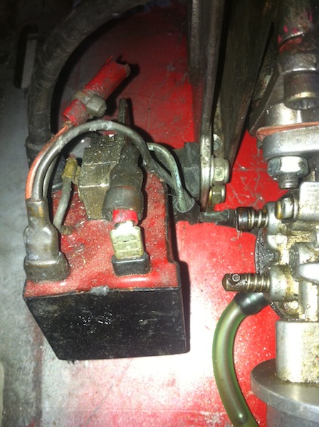

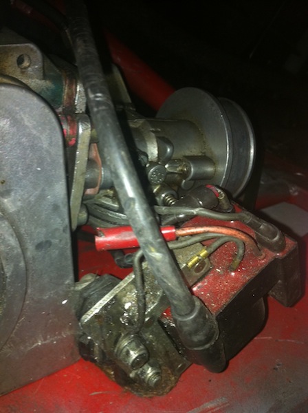

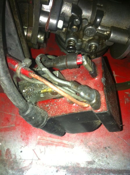

Ich habe einen KZH 100M, die Zündung liefert jedoch keinen Zündfunken :(
Die Zündkerze habe ich schon gecheckt, die Funktioniert. Den Kerzenstecker und das Kabel habe ich auch geprüft.
Den Motor habe ich hier im Forum gekauft. Als er ankam war das schwarze Kabel an der Sicherungsmutter abgerissen (man sah noch den Kabelschuh an der Schraube), dieses habe ich "einfach mal so" angelötet.
War das richtig?
Nun wollte ich den Motor starten, aber er springt nicht an :(
Woran könnte es liegen? Was prüft man als nächstes? Multimeter ist zur Hand :D
Im Anhang liegen die Bilder, leider nur (eben schnell) mit dem Handy gemacht. Falls bessere benötigt werden, kann ich morgen welche machen.

Prüf mal alle Kabel von der Zündspule.Die brechen gerne mal unter der Isolierung.
Ausserdem braucht die Zündung richtig drehzahl,damit du den Funken sehen kannst.Also Starter oder Bormaschine dran!

Bloß nicht, keine Bohrmaschine. Halte die Kerze mit der Elektrode an den Zylinder und dreh mal die Achse. Da solltest du einen Funken sehen können. Wenn nicht liegt meist ein Kabelbruch an Stator oder Spule vor.

Okay, dann werde ich heute mal die Kabel überprüfen :)
Das rote, unbelegte, Kabel ist für den Drehzahlmesser, richtig?

nein. es gibt keinen drehzahlmesser direkt am motor.

Am roten Kabel kannst du einen Schalter installieren, um die Zündung auf Masse zu legen, sprich die Maschine auszuschalten

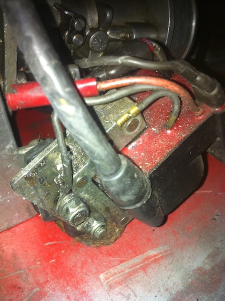

Schau mal ob das Massekabel noch dran ist. Schau dir die Rotor und Stator
Geschichte genau an. Da hinter brechen ganz gerne die Kabel.
Gerade wenn da viel mit Bremsenreiniger und sonstigem Zeug rumgesaut wird.
Die Zündungen sind auf jedenfall sehr haltbar. Ich hatte
noch nie eine kaputte am Kart.

Anbei noch ein paar Bilder.
- Massekabel ist zwar nicht mehr ganz neu, hat aber definitv Kontakt und ist fest verschraubt.
- Zu den Kabeln vom Stator : Kann, wenn ich zwischen den beiden Kabel (roter Kreis) vom Stator und zwischen Statorkabel und Masse eine Spannung messe, trotzdem ein Kabel hinten gebrochen oder angebrochen sein ?
Und reicht es, die große Mutter in der Mitte beim Rotor zu lösen, wenn man die Kabel überprüfen will. Zündung wurde erst vom Fachmann eingestellt. Will sie nach Möglichkeit nicht verstellen, da ich unter anderem nicht die richtigen Instrumente habe um sie wieder korrekt einzustellen.
