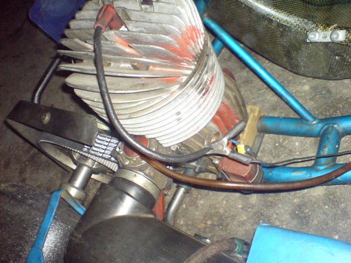

hallo leute, ich habe mir gester ein gokart gekauft, weiss aber leider nicht was für ein motor das ist.
ich weiss nur das es ein 100ccm 2 takter ist.. aber würde gerne wissen wieviel leistung der hat und vorallem was für ein motor also welcher hersteller und so weiter.
würde mich sehr freuen, wenn mir jemand weiterhelfen könnte

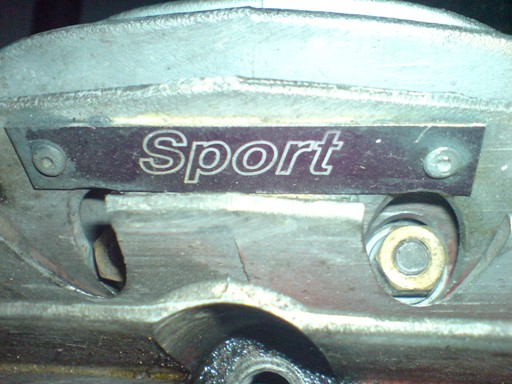

es ist ein SPORT motor mit riemenantrieb
was für ein motor ist das
heisst der hersteller SPORT? und weist du evtl. wieviel leistung der hat? würde mich sehr interessieren

Ich kann nur sagen, Drehschieber und alt.

iame-komet, ende 70- anfang 80er.
in der richtung 18 - 24 ps jenachdem welcher jahrgang.
der riemenantrieb stammt von pcr
, war das konkurenzstück vom guten alten oke antrieb der fa. hetschel.

mit riemenantrieb bei nem 2t dess hab ich auch noch nie gesehen
war aber anscheinend net so toll sonst hätte es sich ja durchgesetzt
aber der komet ist net verkehrt

danke für die schnelle antwort hat mir sehr geholfen..
der kart wurde vom besitzer auf riemenantrieb umgebaut, original war es nicht so

dat hätt mich auch gewundert wen das original wär. Der Motor sieht aus wie ein k77. Was Mausmolch angibt , stimmt so , würde ich auch sagen.
Eine schöne Arbeit. Der wird noch viel beguckt werden auf den Bahnen wo Du damit hin willst. Behalt Ihn. Der Antrieb ist genial.
Auch wenn der mit einem Aktuellen 100er mit 30PS noch besser wär.
hab erst gedacht das ist ne vario. das wär genial

Wie sieht das denn mit Übersetzungen aus? Gibts da noch verschiedene Riemenräder zu kaufen?
