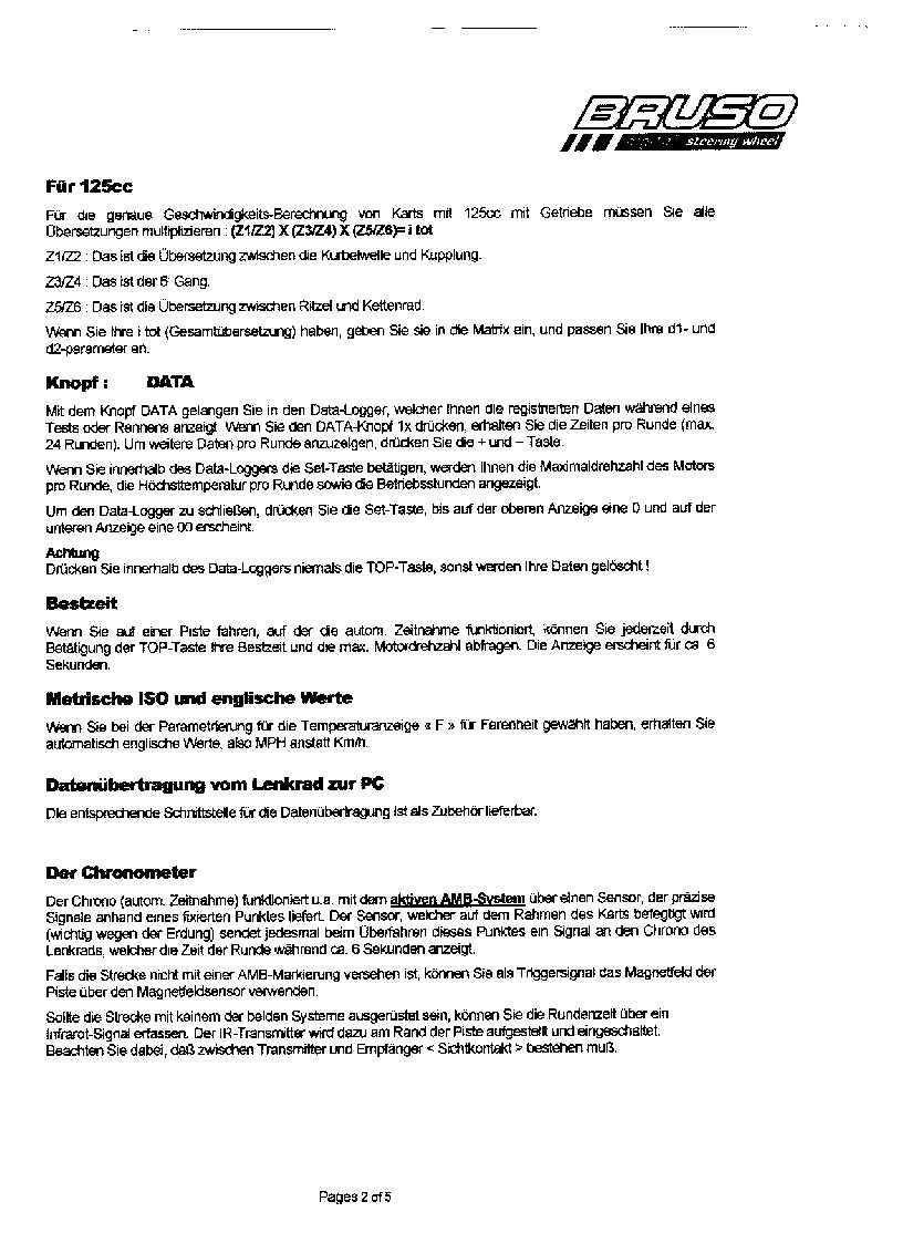

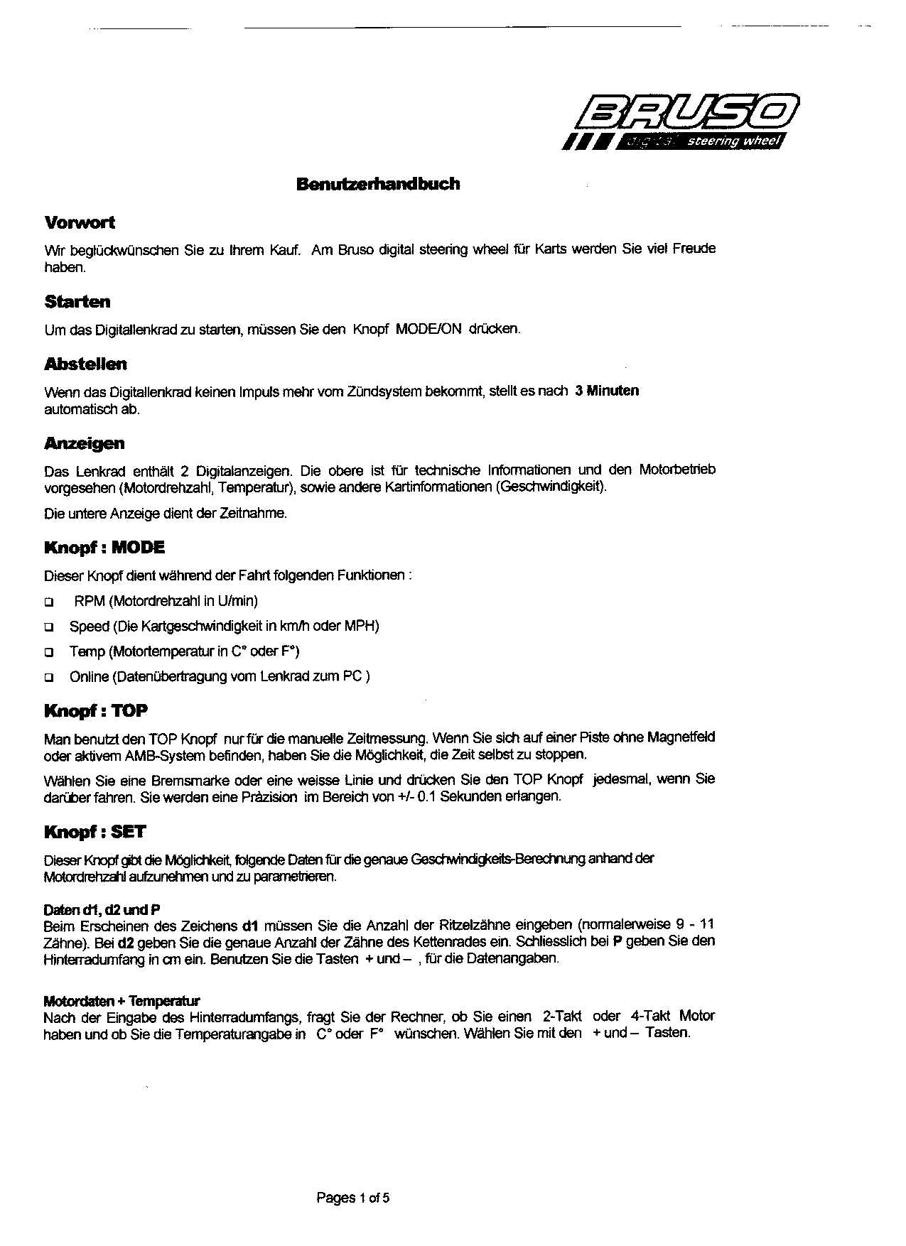

Ich habe das gleiche Problem wie Zcorse. Mit den Einstellungen komme ich soweit zurecht, jedoch sind dort einige Parameter einzustellen (Vermute Umrechnung von Drehzahl auf Geschwindigkeit) die mir echt Schleierhaft sind. Wäre super wenn sich vielleicht doch noch wer meldet, der ne Anweisung hat, oder vielleicht ne Ahnung, welcher Parameter was bedeutet.( Da tauchen so Sachen wie 0 D; o d; o---o P; und "delay" auf)

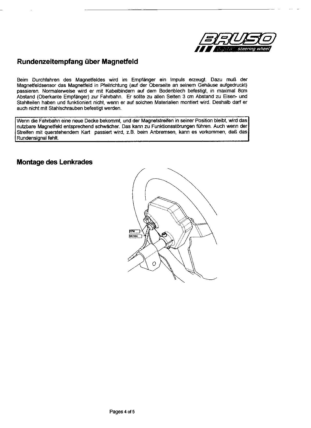

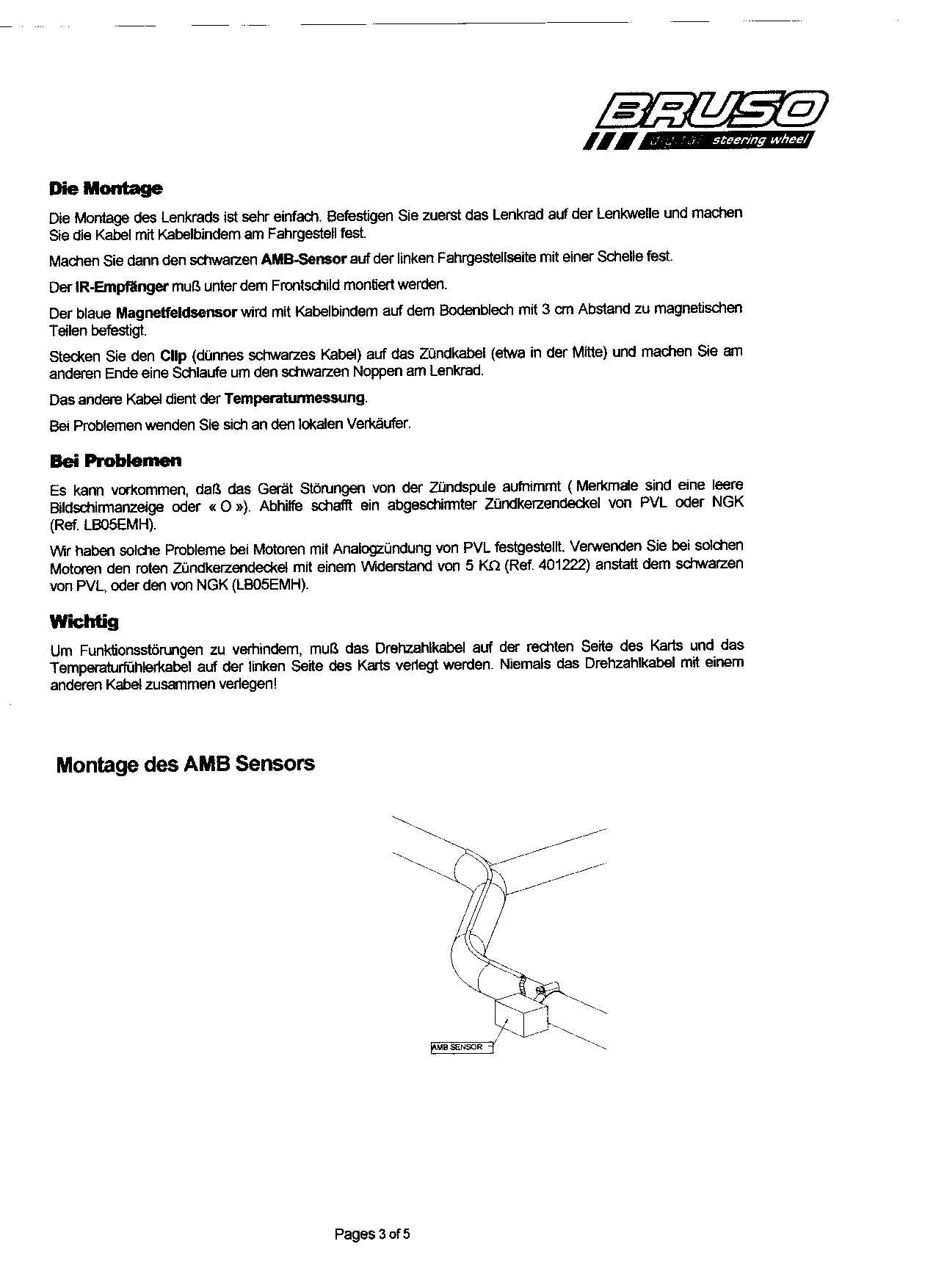

So, mal eben gescannt. Ich hoffe, man kann etwas damit anfangen. Auflösung ist nicht besonders hoch.
