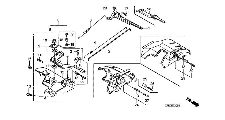

nein haben sie nicht , sie haben bloss die vorhandene Bohrung genommen wo normalerweise die Feder für die Drehzahlbegrenzung reinkommt ,glaube die nummer 4 ist das auf dem ersten Bild ist das die im 2ten Bild dort eingehängt wird siehe Bild 2 Rotmarkiert

nachdem ich jetzt das ding nochmal angeschmissen hab und am gashebel gezogen hab, hab ich das auch gesehen.. wenn der motor aus ist geht die drosselklappe in die vollgasstellung, das erklärt, warum ich gedacht hab, das man den hebel drucken muss..
wenn der motor an ist, muss man den ziehen, d.h. einfach den gaszugsatz einbauen und fertig. werd mir n elektronischen drehzahlbegrenzer bauen, um erstmal auf den zentri schmierung zu verzichten..
